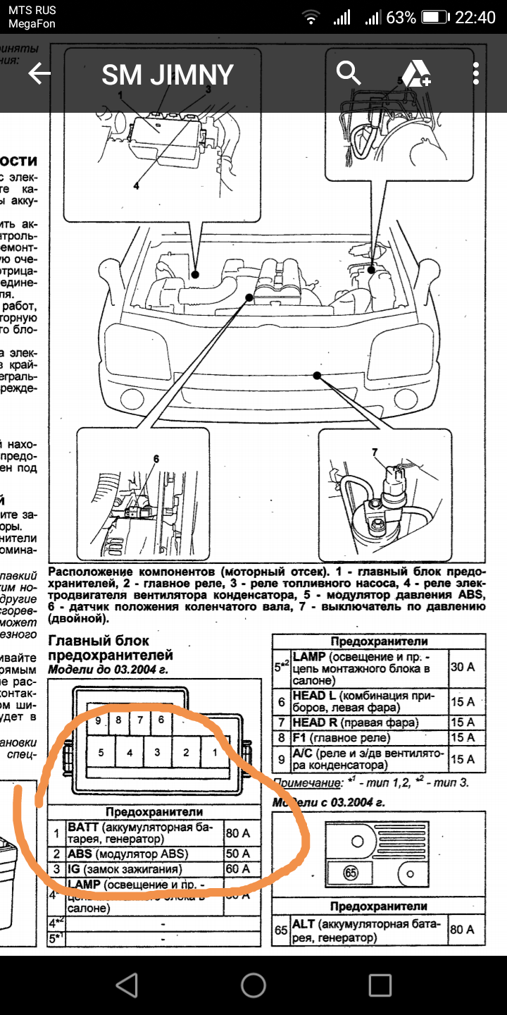

Вот ответ из букваря
спасибо! а где такая литература имеется? а то все вслепую делаю.
про пред, зря на него бочку катил. Он оказывается "другой системы" :) при демонтаже, вернее его попытке сдернуть, понял, что он отличается от остальных и перемычка сидит в глубине, а не на поверхности. А из за лифта не дотянулся и не увидел этого))
