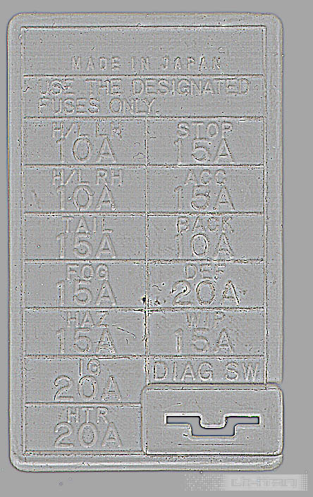

Вот фото для ориентация.На втором фото , ето капот предохранителей ,левом стороне волана под арматурное табло . Обозначение (Diagn Sw)
Ни на коробке предохранителей под рулевым, ни на коробке под капотом не нашлось вот такого обозначения - Diagn Sw. А нашлось следующее. Под рулевым нашелся болтающийся переключатель. Перещелкнули его в другое положение, "Check" перестал мигать. Судя по всему предыдущий владелец сделал. Машинка кстати не моя, а соседа. Он кстати вспомнил когда начал "Check" мигать - после того как он проехал по ухабистой дороге. Вот он и сработал от болтанки. ;)
