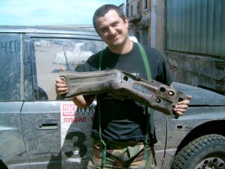

Зы. Я только что отремонтировал опору коробки, что на фото сверху, муторная работа!!! Надо было выровнять, а потом еще совпасть 9!!!-ю болтами.... ПОБЕДИЛИ!!!
А как и на чём выравнивал? Я свою выводил (у меня ещё и надорвана чуть на ребре, на днях буду варить), но до первоначального состояния никак не выровнять - то ли кувалда легковата, то ли я... В итоге передний край ниже заднего, опора стоит чуть неровно...
Грели и били, били и грели... побъем, пойдем примерим.... Отверстия некоторые расширяя прорезали горелкой, рваные места тоже были, вваривали куски толстой проволки и заваривали. потом по переиметру проварили всю... Муторная работа! Главное, когда на место ставишь, неь закручивать сразу все болты, а понаживлять, а потом, понемногу все закручивать.
