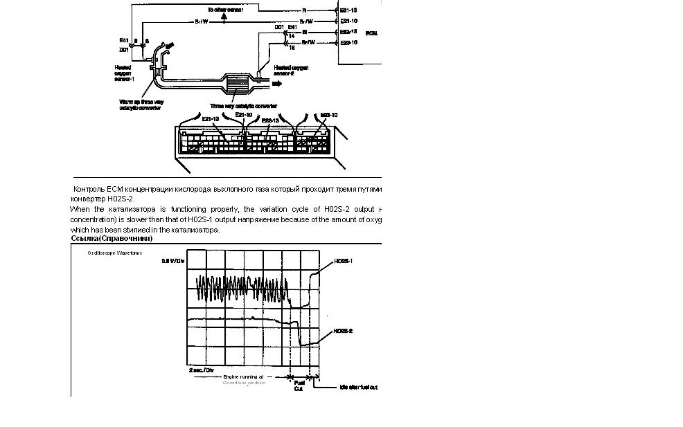

Ответ: Вторая лямбда
Прилагаю фрагмент мануала. второй лябда занд дает прямую
