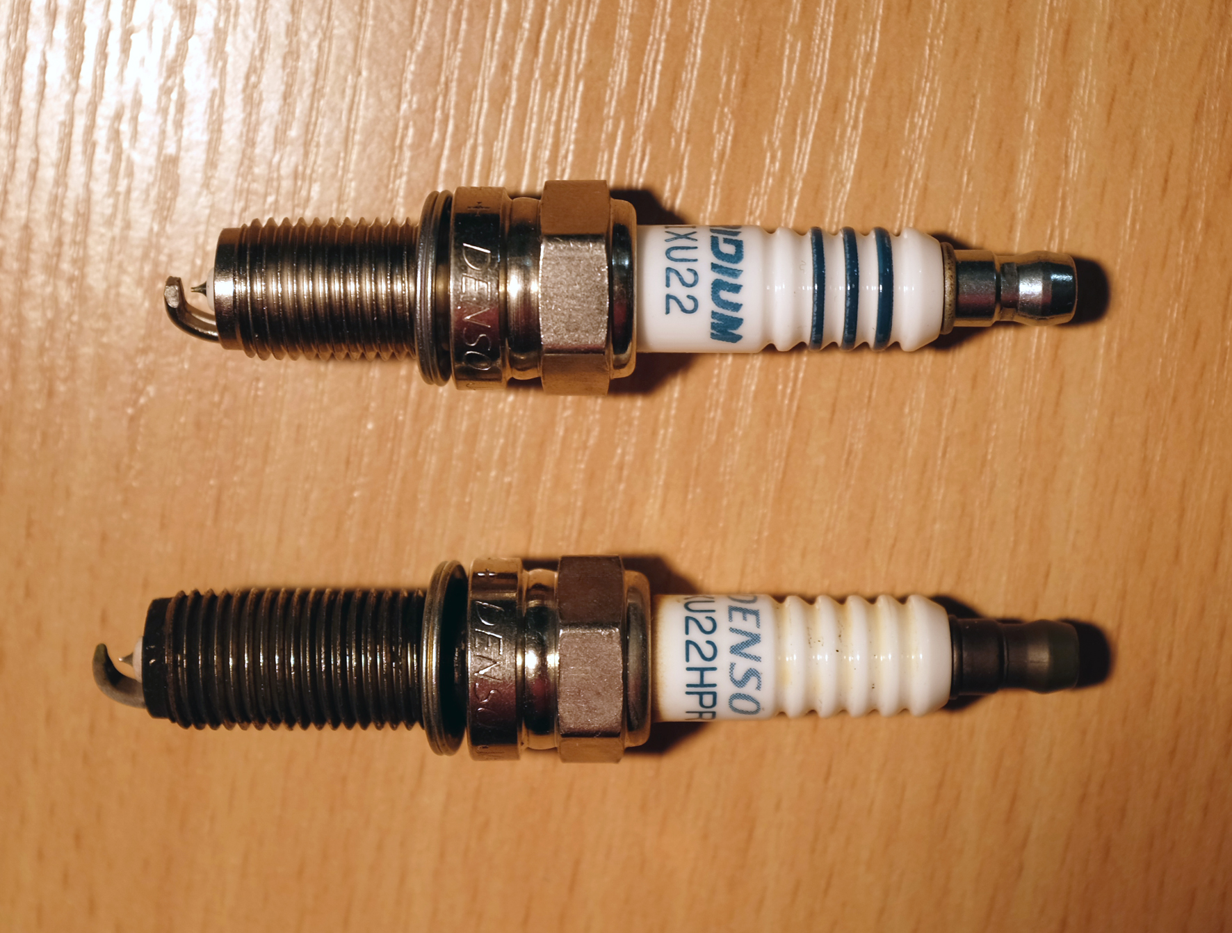

Кстати, насчет свечей: знакомый сейчас купил себе свечи, поставил, завелся - движок троит, и стук характерный. Он выкручивает свечи - и видит, что на 2-х из них внешний электрод загнуло! Оказывается, он когда забирал из магазина - не посмотрел, и ему дали 2 свечи с длинной резьбой, а 2 - с короткой!!! Об те, которые были с длинной, стучали поршни! Во как бывает...

Заказал свечи DENSO IXU22HPR, как указано на капоте. Пришли IXU22 то есть без последних букв. При замене они оказались короче в резьбе. Хотя старые выглядели хорошо, решил поменять. Завёл работает хорошо. Кто что может сказать. свечи.jpg
