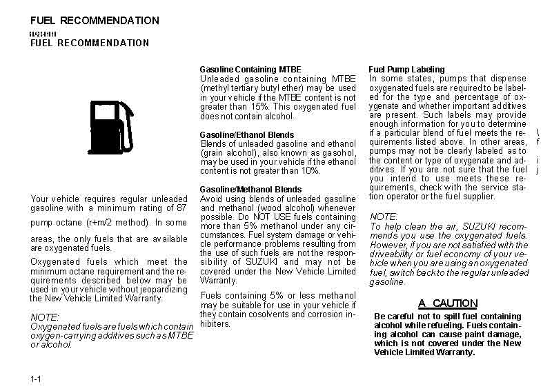

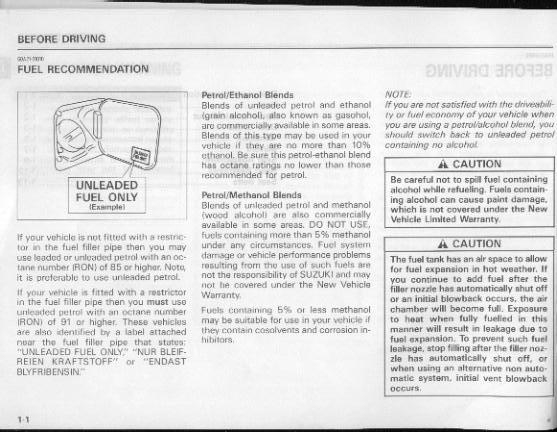

Ответ: какой бензин лучше?
В ссылках рекомендации по применению бензина из инструкций на машины 1994 модельного года.
на Витару качество скана не очень, кстати в ней оригинально написано как определить какой бензин заливать: есть клапан в горловине 91 и выше, нет 85 и выше, по поводу того, что под 95 придется перестраивать зажигание, могу из личного опыта сказать так: пробовал, настраивал раньше, особой разницы нет ни по запуску ни по расходу, ни по СО, и ещё, опять же из опыта движки G16 достаточно всеядны плохо работают только на откровенном дерьме.
