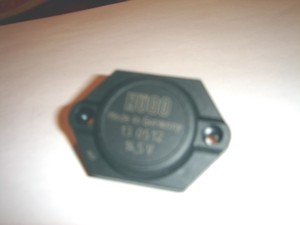

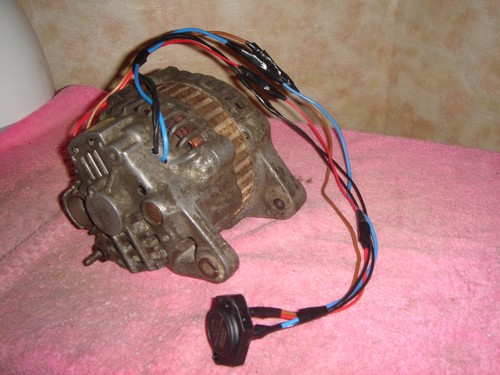

Сделал выносной регулятор-таблетку, держит на хх без потребителей строго 14.5 В при любых оборотах. Старый регулятор выдавал на 2000об/мин 15.5 В и подкидывал глюки. Обезвредил его, отломав контакты питания D+ и В+ и в расковырянном регуляторе отломал два проводка, идущих в регулятор от щёток.
Проблемки:
1. Всё время ярко горит лампа зарядки.
2. При включённых фарах напруга сваливается на хх до 13 В. Поднимаю обороты - растёт до 14.2 В. Проехался с напряжометром - 14.1 В с фарами.
Схема как на Ваз10, только там сопротивления в цепи лампы есть, номиналы неизвестны, а у меня наша лампа + диод в провод лампы впаял.
Кто чего посоветует?

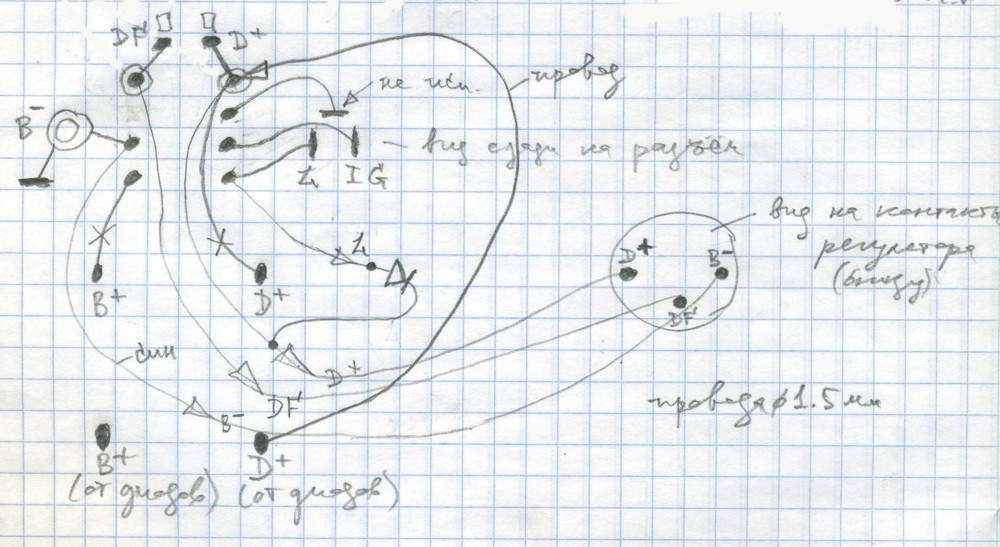

По фотографиям понять невозможно, набросайте схему того, как Вы все подключили, попробуем разобраться, навскидку что-то не так с цепью от доп. диодов, похоже обмотка возбуждения постоянно питается через лампу. И где Вы меряете напряжение и вольтметру можно верить?

Недолго музыка играла, блин. Поехал на работу с вольтметром напрямую с аккума, чтобы смотреть зарядку и через несколько км зарядка сдохла. Всю дорогу было 14.4 В при горящей лампе, думал что-то с цепью лампы, потом разберусь. Самое интересное, что сдохла зарядка на том самом месте, где раньше сгорал диод и были глюки, описанные выше. Там длинный прямой участок, потом сброс скорости, оборотов и происходят затыки с моим генератором уже третий раз. Мистика, блин :).
Схемку свою присобачил, наверно не понятно будет. Жирные точки - это места паек на регуляторе напряжения.
А стремился к вазовской схемке:

Посмотрел Ваш рисунок, насколько понял, если D+(от диодов),и имеются ввиду доп. диоды, а L на контрольную лампу, то все верно. Кстати проверьте доп. диоды, если лампа не гаснет, то надо искать именно здесь. Как вариант попробуйте полностью избавиться от контактов между L и старым регулятором. И еще, что за соединение, которое на рисунке перерезано между B+ и регулятором, разве такое было? Вроде как по схеме его нет.
Ищите в цепочке от доп, диодов, по логике только там.

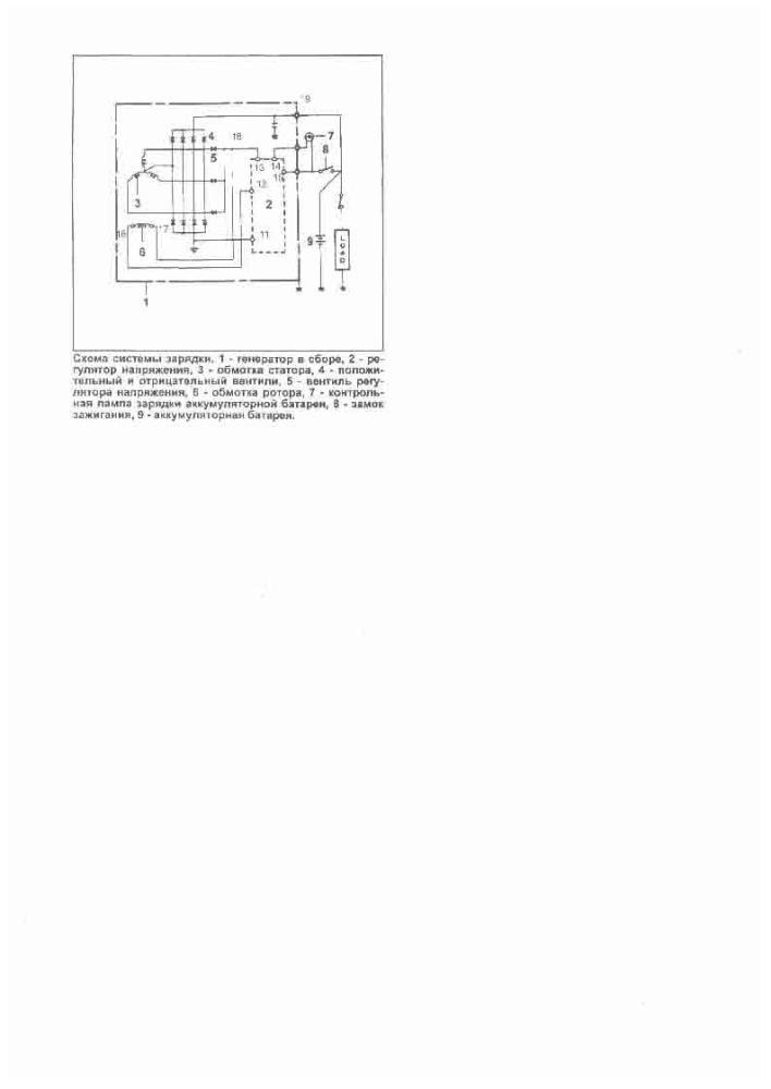

На всякий случай давайте сверимся со схемой из азбуки на странице 173. Рисунок я вырезал и подписал новыми цифрами интересующие нас точки. Ссылки будут на новые цифры на рисунке
На одну из щеток (17) ротора приходит + от доп. диодов точка (18), а регулятор точка (12) висит между массой точка (11) и щеткой 16. Лампа приходит на точку 14
Следовательно Новый регулятор должен висеть по буквам с Вашего рисунка
D+ на точку (13), туда же Лампу L через диод
DF на точку (12)
B- на точку (11) ,
Лучше всего исключить контакты со старым регулятором, и паяться к щеткам и диодам.

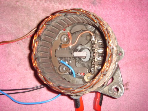

Снял опять генератор :). Из криминала ещё не снимая (удобно) нашёл только сопротивление между проводами щёток - 650 Ом. А должно быть сопротивление обмотки ротора - 2-3 Ом. После разборки нашёл, похоже причину незарядки - тёмный налёт на контактных кольцах с приличным сопротивлением. Не почистил мелкой шкуркой, не придал значения. А это похоже не графит, а обгорание когда-то было из-за приличного тока - писал уже, что однажды зимой проехался с насаженной, но не закрученной плюсовой клеммой - очень вредно для генератора вроде.
По схеме да, вроде должно работать, спасибо за проверку. B+ действительно подводится к регулятору, но в данном регуляторе судя по схеме не используется. А вот в генераторах на 60, 70, 90 А нет доп. диодов и используется одна из фаз и B+. Наверно плата одна, а регуляторы разные.
Так что почищу кольца и поставлю, это могло сильно влиять вроде. Но лишь бы не хитрые замыкания в обмотках или глюки в диодах при нагреве, тогда придётся выносные мосты попробовать для интересу или менять ген.

Нашёл почему не стало зарядки - отвалилась пайка от доп. диодов. Пропаял с кислотой, почистил кольца ротора, собрал - пошла зарядка, как и была сначала.
