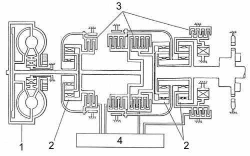

  18. Сергений
    17 фев 2006
    136
    Москва, ЮАО, Борисовские пруды
    Гидротрансформатор в разрезе
    [​IMG]
    1. Гидротрансформатор (ГТ) – соответствует сцеплению в механической трансмиссии , но не требует непосредственного управления со стороны водителя.
    2. Планетарный ряд - соответствует блоку шестерен в механической коробке передач и служит для изменения передаточного отношения в автоматической трансмиссии при переключении передач.
    3. Тормозная лента, передний фрикцион, задний фрикцион – компоненты, посредством которых осуществляется переключение передач.
    4. Устройство управления – осуществляет контроль за переключением передач в трансмиссии со встроенной электронной системой управления.
    Здесь продолжение и самая полная информация про устройство и принцип действия АКПП.
