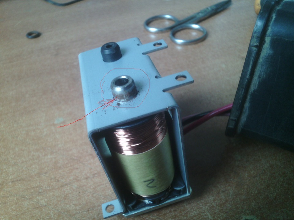

Привет. Заметил у себя, что индикатор 4wd промаргивает раз в 15-20 сек, горит и на доли секунды гаснет и опять зажигается. При этом ПП работает. Не часто пользуюсь ПП, поэтому не замечал как было раньше. Так ведь не должно быть? Надо проверять пневмо насос и мембрану?
Индикатор не должен моргать. Где-то утечка воздуха.
у меня причина была в насосе ...

Спасибо за совет. Потеплее будет- глянем.
