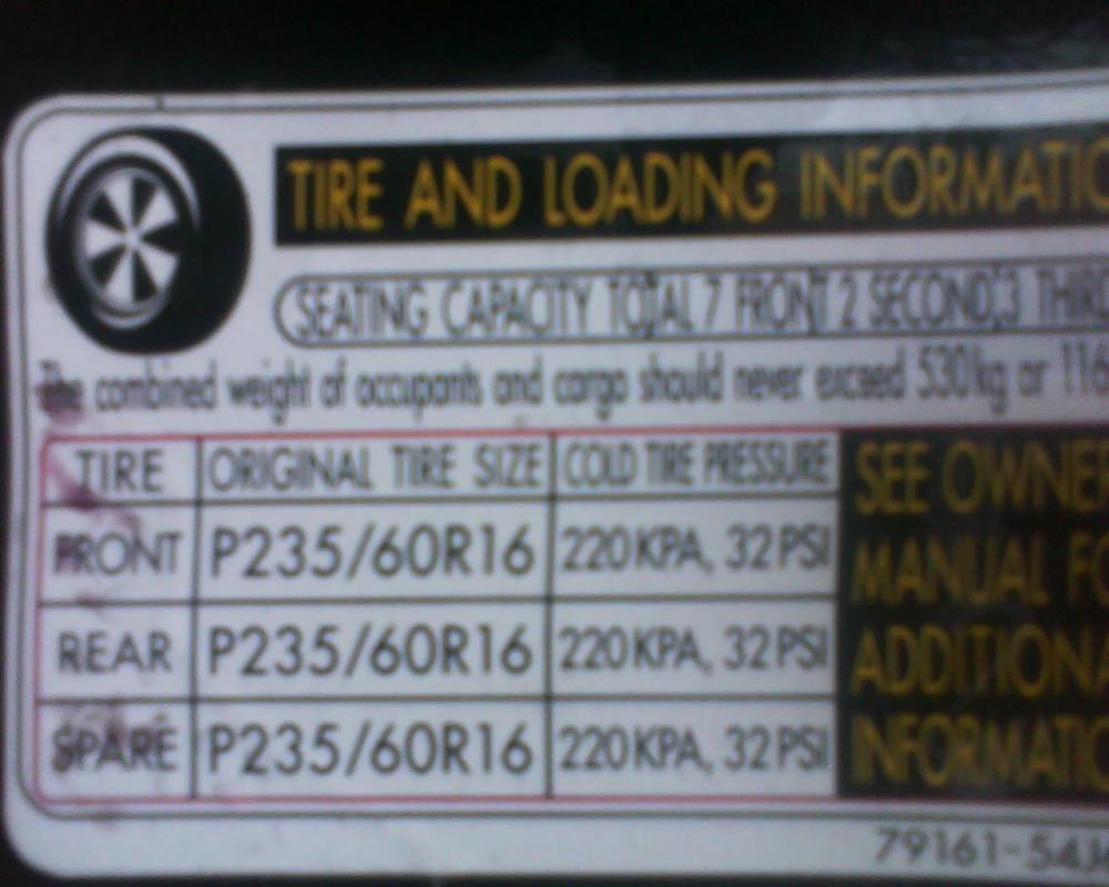

А давление держу 2.2 как на наклейке в дверном проёме водительской двери.
Вероятно так и есть по датчикам и по АБС, но складывается впечатление что система без датчиков усредняет параметры АБС. Ездил много по льду, снегу, по сухим поверхностям, во все сезоны, и особого отличия наличия-отсутствия датчиков не заметил. Про давление - держу к ближе к 2.2.

Давление очень большое - убьёшь подвеску;) Это же не легковой автомобиль! 1.8 это край, я вообще езжу 1.6-1.7:whistling:
Фото таблички)))
