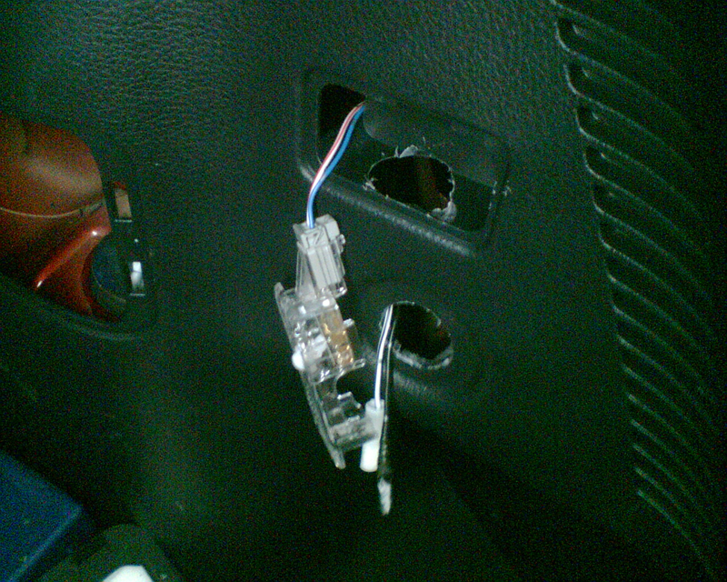

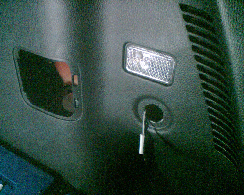

Я вот сделал прикуливатель в багажнике.
В обычной жизни вроде не нужен, а на природе и для компрессора пригодится.
Там и провода проложены. Их легко можно достать через лючёк. Сам прикуриватель я использовал от ВАЗ 2110, но подойдёт любой.
Если просверлить отверстие в нисше плафона освещения багажника, то ободок прикуривателя будет подсвечиваться. Лампочку подсветки прикуривателя удалил кусачками.
К сожалению не сфотографировал готовый результат, но не трудно представить.
Вся процедура занимает 20 мин. Нужна только дрель и большое желание.

Ответ: Прикуриватель
Давно задумывался это сделать (в фольце был, привык однако).
Игорь, а провода были уже запитаные?
shale
17 Октябрь 2007
Справа за лючком можно найти свободный разъем. Да и место в облицовке выштамповано. Только самого гнезда в наших поставках нет :(

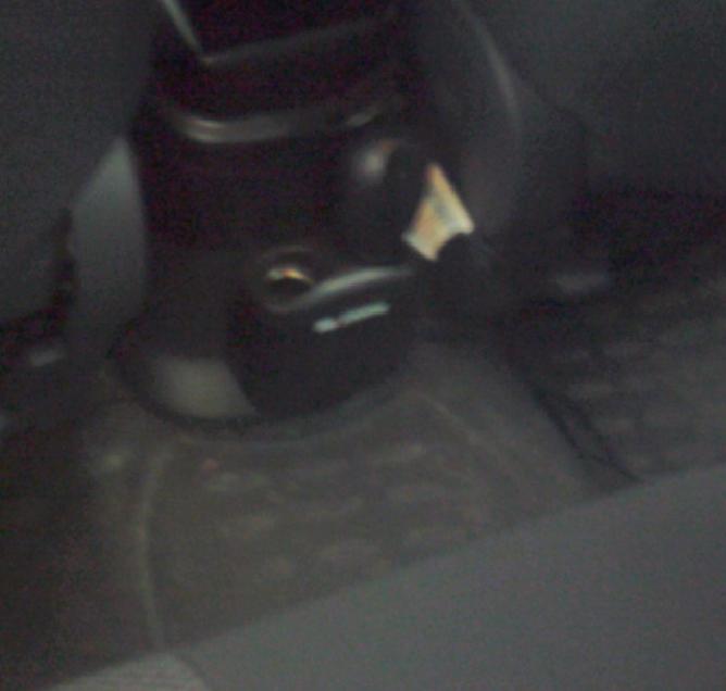

Недавно поставил дополнительные две розетки на центральную консол, между задними пассажирама подходят любые автомобильные зарядки, а еще есть переходник на зарядку от длинного к короткому штекиру, думаю сейчас можно практичесески все найти при желание.

А фотки выложить не трудно будет:thumbsup:
maks2081
22 Январь 2008
SX4 2WD АКПП 2007 года, 1,6
вот так получилось провод идет под центральной консолью к стандартному прикуривателю и подключается к его клеммам пользуюсь всеми тримя разетками бывает одновременно (предохранитель ни разу не сгорел):thumbsup: все ок
Извеняюсь разбирать не стал
