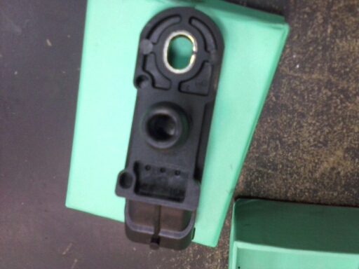

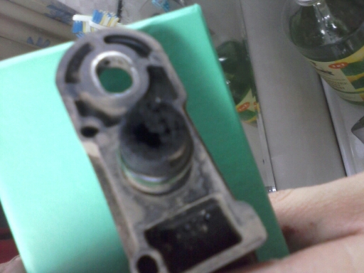

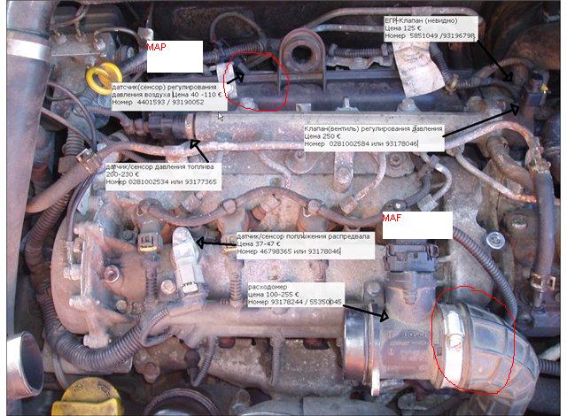

1) Сними патрубок с датчика MAF, ослабив хомут (фото 1). Загляни в патрубок, если чисто - ОК, если есть следы масла - турбина с большой вероятностью скоро попросится на замену(это она его туда кидает).
2) Сними датчик MAP (фото 1 вверху), можно клемму с него не скидывать. Снимается откручиванием одного самореза(внутренний шестигранник). Датчик должен быть чистым(фото 2), если грязный (фото3), то почисти(я чистил карбклинером и продувал компрессором.)
Если везде все чисто - вы счастливый человек. Если нет - чистить все(от упомянутого ранее патрубка до выхлопной системы), но это на ваше усмотрение.
Если что дальше нужно рассказать - спрашивайте.

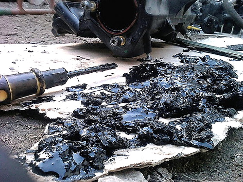

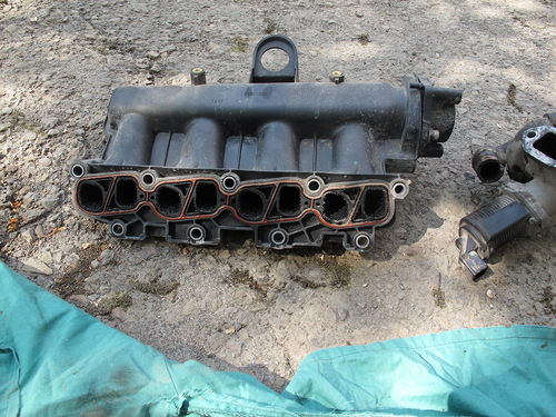

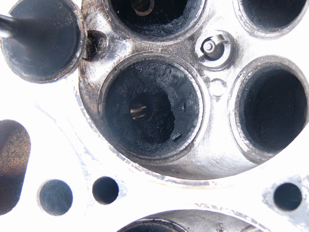

Пугать страшилками про грязные внутренности пока не буду, но фото приложу.

Большое спасибо, последую вашим советам.

На холостых не дымит, но на холодную может подымить голубым дымом, масло не ест, грешу на износ ЦПГ, еще говорят голубой дым может появится из-за поздуха. При оборотах выше 3000 подымливает черным, но скорее из-за удаленного сажевика.
Я чистил ВСЕ (снимал двигло), про масло-маслянные подтеки или пленка в патрубке "интеркулер-впускной коллектор" чушь, оно там будет даже с новым катриджем (турбиной)
У меня масленистый подтеки и так всегда, турбина не может не гнать, если токо новая и то не долго.
ПЫ.сСЫ- если в интеркулере масло стоит, надо менять катридж/турбину, нету забыли про турбину, гоняем.
В впускном коллекторе, клапане ЕГР скапливаются отложения толстым слоем, лучше мыть НО это такой гемор.
