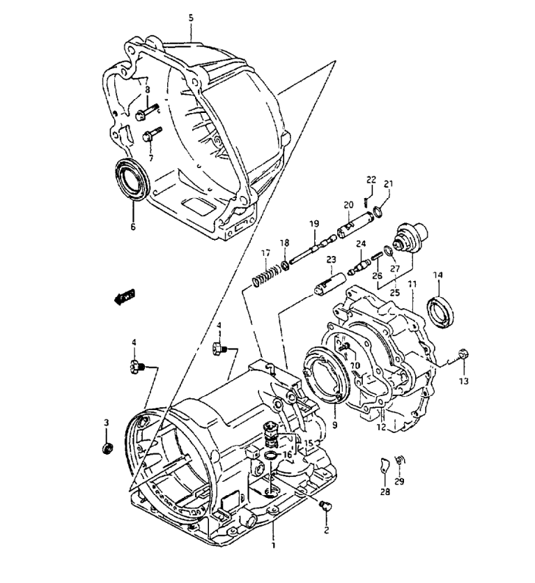

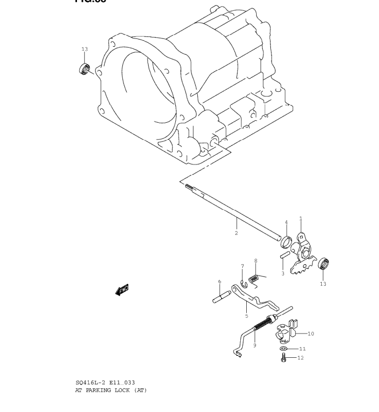

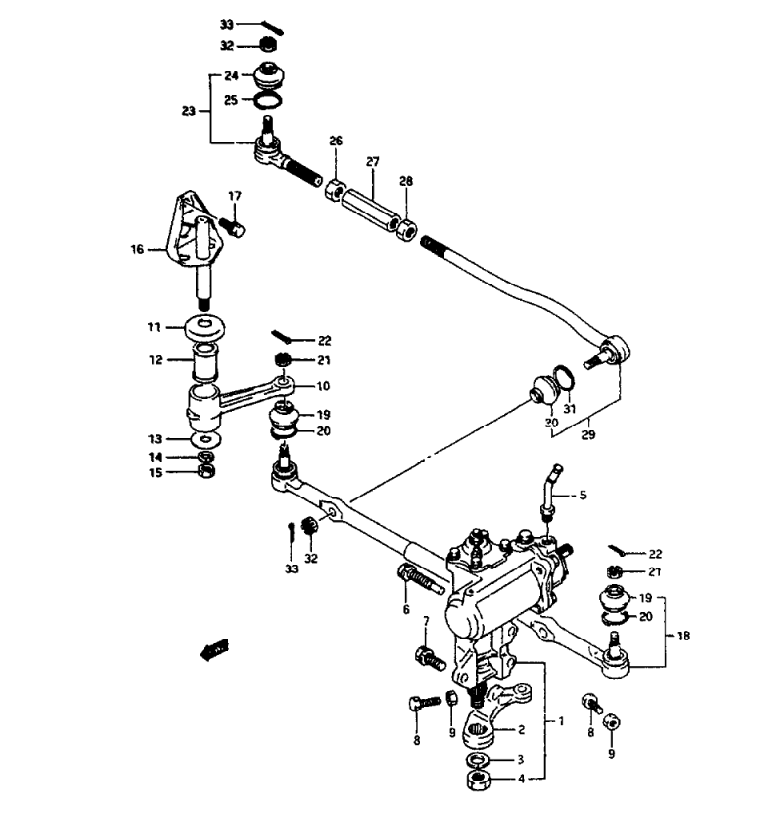

Так понимаю - авто с автоматом ??? Это все сальники трансмиссии.
Значит поехали:
1) 29793-57B00 - 2 шт. см. рис. №1 - деталь под номером №13
2) 22823-61A01 - 1 шт. см. рис. №2 - деталь под номером №6
3) 24772-61A00 - 1 шт. см. рис. №2 - деталь под номером №14
4) 09283-40021 - 2 шт. см. рис. №3 - деталь под номером №42
Попоробую конечно сформулировать позже русским языком, если не будет понятно по картинкам ...

Значит поехали:
Похоже все правильно! Спасибо большое! А с АКПП все нормально после смены масла, до смены(а оно не менялось давно) машина на холодную не хотела переключаться с 1 на 2...Только после 5 минут прогрева на месте с включением "Д" на пол мин. ...Сейчас вообще без проблем, но мокнет снизу прокладка поддона АКПП...поедем менять для начала ее, а потом видно будет, что дальше...может и сальник главного вала АКПП тоже подмокает - будем посмотреть...
