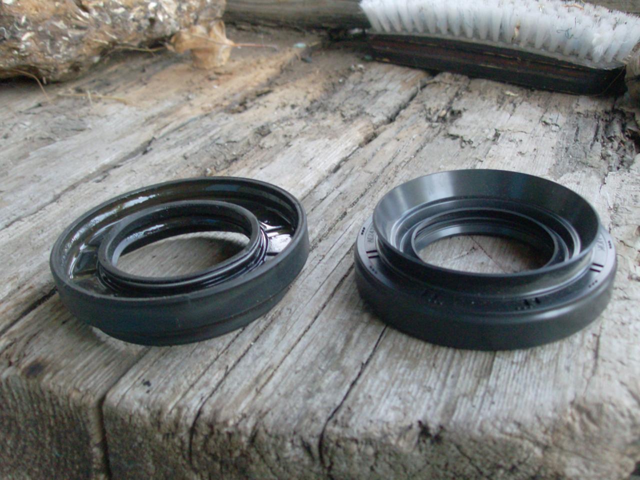

Вот сегодня уже заменил сальник в переднем мосту. HPIM5042.jpg 40Х72Х10/17,5:thumbsup:

От какой машины поставили?Как он меняется,и есть ли какой гемор по его замене?
Так понимаю от нашей машины. Купил его просто по размеру потом только снял свой потёкший, один в один. Меняется всё просто: Сливаем масло с редуктора. Откручиваем кардан и отводим его в сторону акуратно чтоб не сполз со шлицов раздатки, а то масло из неё потечёт. После открутить гайку головкой на 30. Гайка там закернена, сначала узенькой отвёрткой подбить а то так она неоткрутится. после выковыреваем сальник и акуратно забиваем новый и всё в обратном порядке. САМОЕ ГЛАВНОЕ ЧТОБЫ НЕ РАЗРЕГУЛИРОВАТЬ ПАРУ (главную шестерню с хвостовиком) ГАЙКУ ЗАКРУТИТЬ НА СТОЛКО ЖЕ КАК ОНА И БЫЛА ДО РАЗБОРКИ НЕ БОЛЬШЕ НЕ МЕНЬШЕ.

С заменой все понятно,осталось закрутить с таким же усилием как и было.Ну как придет мой сальник там уж разберусь.
