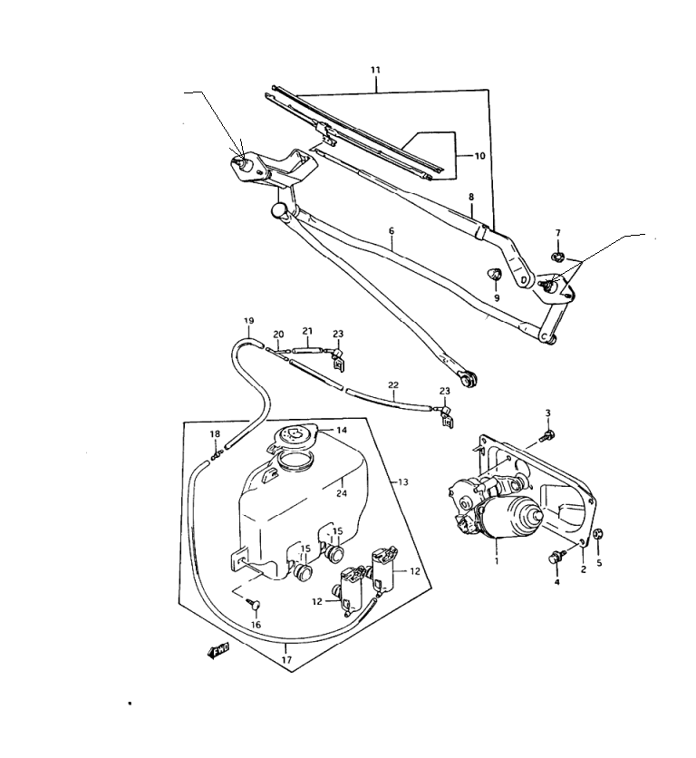

Ответ: Сломалась трапеция стеклоочистителя.
если снять стопорные шайбы из пазов на осях поводков ( место на риснуке показано стрелками) то можно задвинуть оси внутрь пока они не упрутся во внутреннюю панель, можно будет промыть втулки и смазать, но вынуть оси не удастся.
