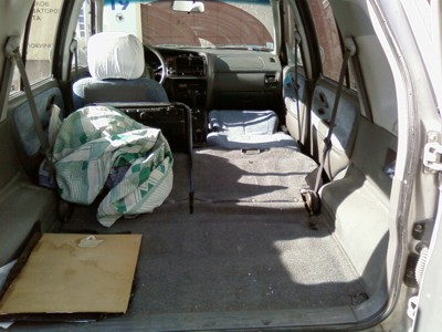

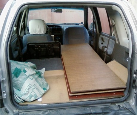

В моей машине( SGV 2000г) спинки задних сидений складываются только вперед, задние сидения становятся при этом вертикально.
Вещь длиннее 1,2 метра в багажник при этом не входит, спать тем более не возможно при такой раскладке.

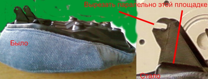

Решил проблему пропилив пазы в ушах судушек, получилась легко-съемная конструкция.
Можно возить славянские шкафы или спать в полный рост.
Плата за удобство - возможное снижение прочности ушей. Сломаются - отпишусь.
