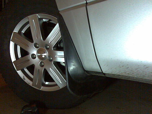

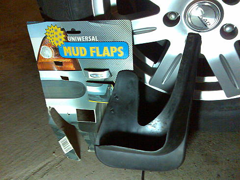

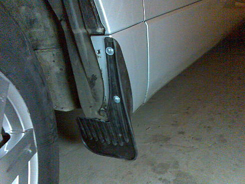

купил в скунцево универсальные резиновые за 750 р перед и зад.
смотрятся супер! мягние, защищаюр и арку и заходят на боковину.
уже понял что это лучше, т.к. когда стукнул колесо то родной пластиковый раскололся бы. а здесь все ок!
советую.

Фотку в студию можно ?
Хочу посмотреть на сколько супер, мож себе тоже поставлю.
И как закреплены, если можно!

Если не сложно, название фирмы сообщи, плиз

вот ... если понравится - киньте личное сообщение - перезвоню скажу где купить. смотрятся отлично :thumbsup:
и не парьтесь !
