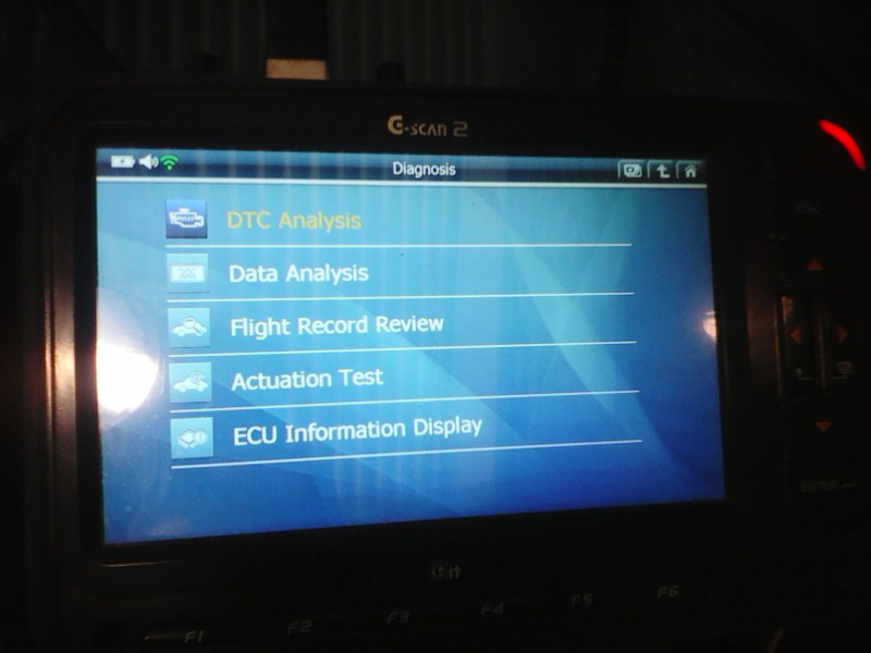

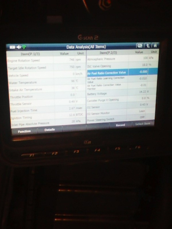

Гонял сегодня на диагностику. Мастер использьзовал вот такой сканер. Посмотреть вложение 101012 Посмотреть вложение 101013
Как утверждает мастер, вполне себе работает по OBD II. То что надо - видит, сильно глубоко не копал.
По итогам диагностики нашли не очень рабочую (пробивавшую ) катушку зажигания, ну и так несколько мелочей, пока ни на что особо не влияющих. Ну и облегчили карман на 1700р. ))
