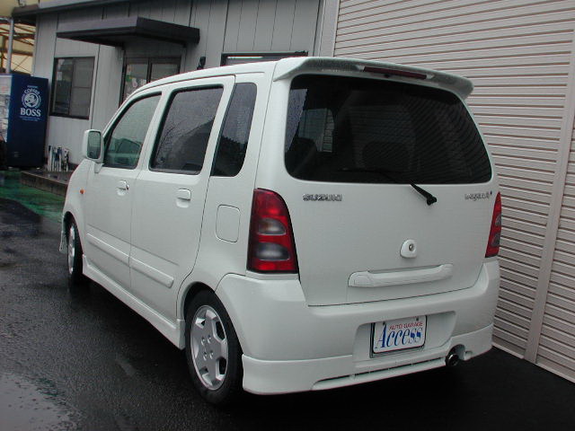

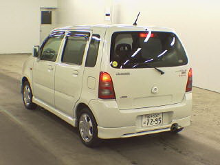

  6. PrelovskiyAnton
    11 мар 2009
    252
    Наро-Фоминск
    Ответ: Задний фонарь на японском и европейском вагонах

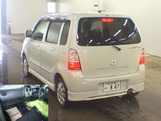

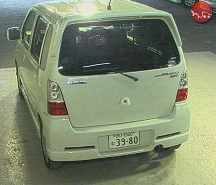

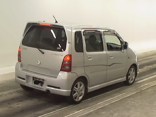

    У МА63S, МА64S МА34S - задние фонари одинаковые, единственное на машинах от 2003г. они нового образца (прозрачные на половину).
    Попробуй поискать/заказать на другой кузов.

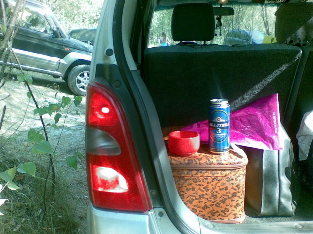

    Добрый день,
    приобрели вагончик (р +, 2002, 1,3) недавно. Не работает нижняя (3-я) лампочка в заднем фонаре. Лампочка нормальная, проверяли. Не можем разобраться, что это: стоп-сигнал или противотуманка? (только не смейтесь, просто не разобрались еще в машине, а так 15 лет за рулем).
    Заранее спасибо за ответ!

    У меня там тоже не горит ничего... Стоп и габариты - в верхней секции..

    Мне нужно пройти техосмотр. Может это задний ход? Справа горит.

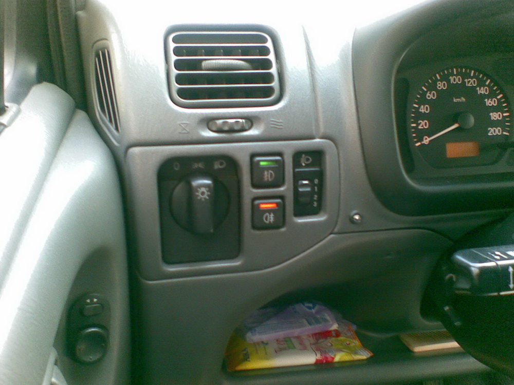

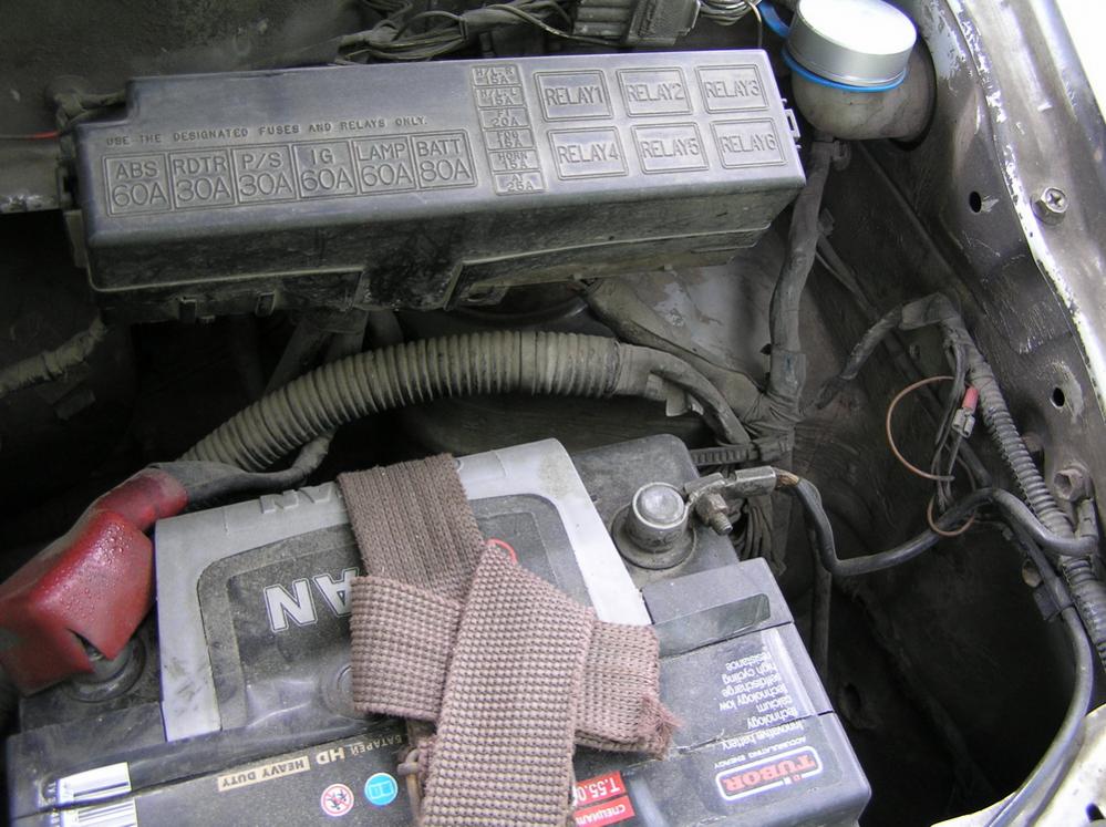

    Это противотуманка. Включается только при включении передних противотуманок кнопками слева от руля. Сначала верхняя (зеленый индикатор), затем нижняя (желтый индикатор). На техосмотре проверяли. Можно проверить еще предохранитель под капотом 15 ампер надпись FOG.
