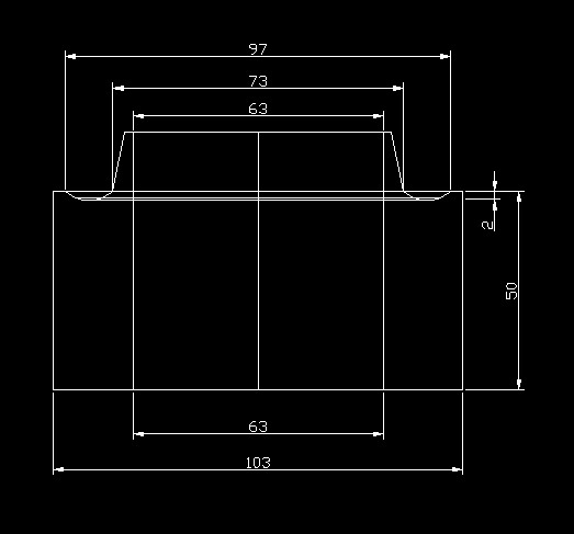

Собственно только что. Проставками выточеными из стали по чертежам greena. Всё лехко и просто, за пару часов. Зад: открутил амортики, поднял за буксировочное ухо одну сторону, вытащил пружину, выкинул резинку, поставил проставку на верх, опустил с домкрата. Вторую сторону так же, только тормозной из крепления на мосту освободил, а после подьема закрепил взад. Амортиков родных конечно не хватает, ходу у них сейчас 2см всего, завтра буду ставить от шнивы газо-масляную каябу. Перед: открутил амортик, снял колесо, зацепил на пружину стяжки, от руки их подкрутил, опять за буксировочное ухо поднял, вытащил пружины, выкинул резинку, ногой в хаб, пружину с проставкой на место, проставку на верх, поддамкратил до полного сжатия пружины, снял стяжки и так же вторую сторону. Передних амортиков хода хватает, замерил где-то около 6-7см осталось. Собственно выточу удлинитель шпильки на 5см и всё. Стаб не откручивал, тормозные не снимал, везде запаса хватает за глаза. Показываю
Дай, пожалуйста, ссылку на тему и пост green-a, где есть эти чертежи. Что-то сам я не найду никак.
brodaga
28 Март 2008
Krasnoyarsk
Ответ: Лифтанул jw23 на 5см
в личные сообщения у него спрашивай, мне он мылом прислал.

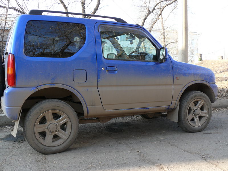

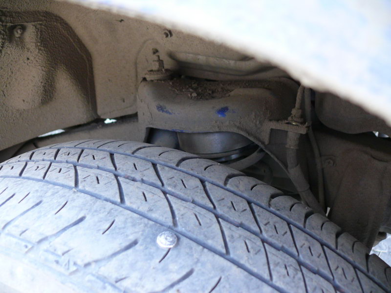

передняя проставка:

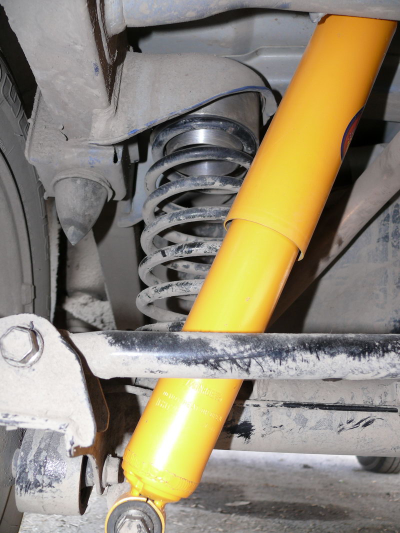

задняя проставкаи шнивовский монро амортик:
машынка:
