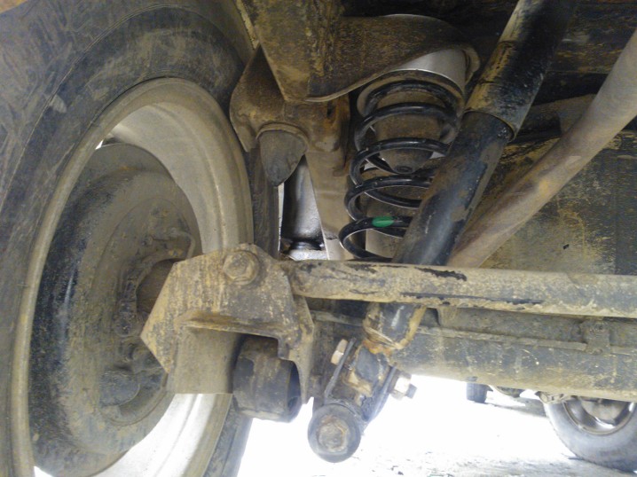

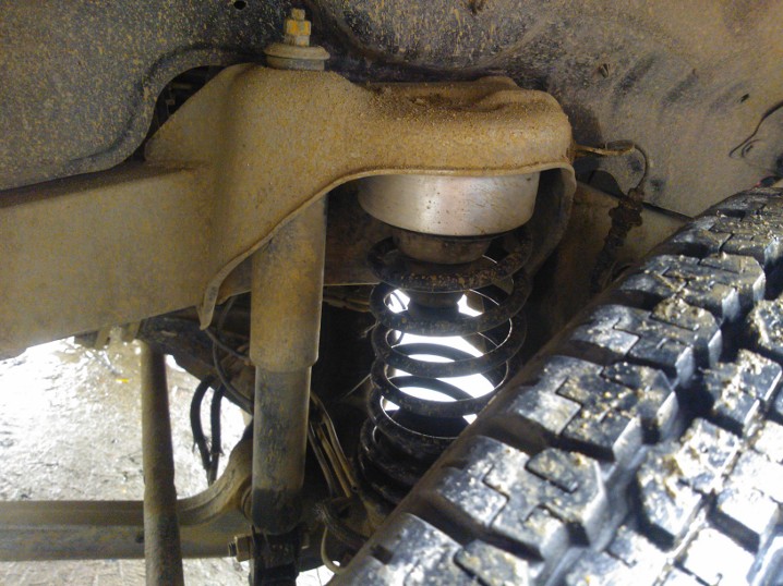

Лифтанул jw23 на 5см

Привет всем! После лифта на 5 см путем установки проставок и солдатиков под аморты задние колеса показывают отрицательный развал и как то руль стал плавать , ни у кого подобного не наблюдается ?
