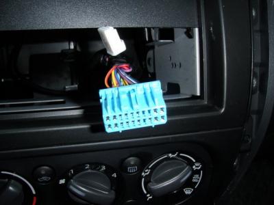

Купил SX4 седан с аудиподготовкой. Когда покупал, спросил менеджера по допам, что она включает. Получил ответ, что все установлено, проводка протянута, нужно только снять с передней панели защитную заглушку, вытащить разъем и антенный кабель, подсоединить их к магнитоле. И будет вам счастье.
Купил на днях магнитолу SONY mex-BT2500.
В Москве сегодня погода бьет тепловой рекорд :thumbsup:, вот и я решил тоже пойти заняться полезным делом - установить магнитолу . Тем более раньше такое делал и особых проблем не испытывал.
Повозившись немного, где-то за полчаса снял заглушку.
Вытащил разьем и тут получил облом. Не подходит он к магнитоле.
Вот автомобильный разьем :
На 20 штырьков и имеет 17 проводов. И еще к жгуту прикреплен изолентой еще один маленький белый разьем на 6 штырьков с тремя проводами (для чего он?)

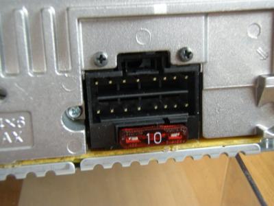

А вот у магнитолы:
На 16 штырьков и имеет 12 проводков.
По всей видимости, нужен какой-то переходник. Кто-нибудь сталкивался с таким вопросом?
А вот у магнитолы:
идешь в магазин типа КЭМП или на авторынок в палатки со звуком и подбираешь переходник. Второй провод от управления с руля, но оно у вас видимо не установлено, только проводка выполнена

Тоже покупал переходник в автомагазине в Контур. Используется только голубой разъем. Только прежде чем оплачивать попрасите примерить, обычно дают. И магнитоллу с собой в магазин возьмите.

В пятницу мотался по городу, правда, на другой машине, и заехал на Митинский радиорынок. С собой был фотик, где была фотография автомобильного разъёма. Посмотрели они на фото и сразу выдали, это Хондовский разъём. Купил я его и домой. В субботу все поставил. Перед тем как подсоединить магнитолу проверил правильность подводки питания и антенной электрики. Всё было ок, не обманули. После чего подсоединил магнитолу.
Всё работает.
Всем спасибо!:thumbsup:

К магнитоле в комплекте обязательно должен идти комплект проводов(если вы не с рук купили).Отрезать 2 разъёма от этого комплекта ненадо(если сам не автоэлектрик-нестоит запариваться).В магазине покупаете разъём от хонды,показав продавцу фотку своего разъёма в автомобиле.Снимаете блестящие накладочки по краям центральной консоли(4 очень жестких фиксатора на каждой.аккуратно,но сильно.хрукая вещь.)Откручиваете 4 самореза под накладками,вынимаете то,что открутилось и прикручиваете изнутри того,что вынули магнитолу винтами не длиннее указаной на магнитоле длины.Соединяете разъёмы и наслаждаетесь настройкой.Далее сборка-это попроще.Да-учтите что магнитола может работать только в "ACC" положении ключа.
