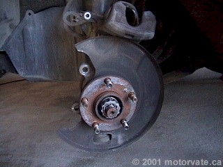

Диски колес родные. Насколько я понимаю суппорта это то, куда крепятся тормозные колодки. Или я ошибаюсь? А стук проверял так. Снимал колесо и стучал кулаком по суппорту. Возможно стучат колодки по тормозному диску или по супорту. Мне кажется такая проблема не только у меня. Swift 2003 венгр.Чешу репу.

Стучит металний предпазител диска (внутрешном стороне диска) Если нужно нада легко отделит от тормозний диск (на немене 1см.)
