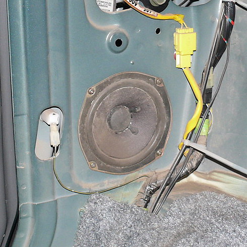

Недавно поставил себе задние динамики. При покупке в описании тоже было указано 4-е динамика. Фишку на задние динамики нашел в нише левой арки.

Провод на два канала общая фишка подходит до правой задней колонки на левую сторону провод необходимо вести самостоятельно. Качество кто его знает. Провода обычные японские.

Провода, как писали тут ранее реально находятся в районе левой арки калеса, я сперва все разобрал и каково было мое удивление когда я не нашел эту самую разводку под динамики в районе отверстий под них. А фишка была над аркой причем одна на два динамика, приходится удлинять провода на правую сторону. Ну и как следствие чтобы второй раз не разбирать проклеил все открытые металические поверхности вибропластом, стало гораздо тише. Хотя по технологии поверх этого вибропласта рекомендуют клеить еще слой шумоизоляции, у меня на тот момент денег на все это небыло. Летом собираюсь еше и крышу проклеить, а то когда дождь шумновато по крыше.

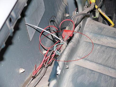

Ответ: Количество колонок в Jimny ?
Ребята, учитывайте право-лево-рульность ваших машинок...;) Думаю правильнее будет писать, что разъем находится с водительской/пассажирской стороны.
А ты решил только с одной стороны колонки поставить?;)
Какая разница к какой стороне подходит увидишь не спутаешь там других рядом нет. Все равно обе стороны открывать. Сбегаю посмотрю. Сбегал хорошо разобран зад. Слева над колесом два зеленых два серых провода на фишке. И еще какойто проводок но он похоже не отсюда.
Вот фоты
