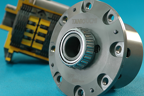

На перед ничего нет из локрайтов, на японских сайтах таких как http://www.injapan.ru и http://www.junartrade.com есть LSD блокировки от Taniguchi как в задний так и передний мост. Но цена там за один 1300 уё:thumbsdown:.Чешу репу. C доставкой 1500
