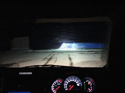

Фотки (ближний свет с регулировкой - вниз, середина, верх). Би-ксенон Berus 5000k.
http://www.suzuki-club.ru/forum/album.php?albumid=8

Че-то фигня какая-то а не галочка. Фары на разном уровне и смотрят в кучу.
Постараюсь выложить фото своих родных японских линзованных ксенонов (только ближний) перевернутых на правую сторону.

Ну вот, постарался и выложил.
http://fraks.sibverk.ru/photo/2008-04-29_light/
Птичка у меня вот такая, причем это от обеих фар одновременно.
До стены - 20 метров.
Для сравнения - вот фотка того колхоза, причем я так понимаю это еще не худший вариант.
ZIP, выкладывай свою птичку.
И еще очень интересует как выглядит правильный дальний свет на стене и на дороге.
Я конечно именно НСГВ с ксеноном имею ввиду.

Птичка оч. хорошая. Браво! Ай У меня на Фрилендере новом такого не было... Однако, если я правильно понимаю - это вопрос линз (т.е. стекла), а не собственно ксенона. Возможно ли вообще достичь такого освещения, не имея заводского света, и, если возможно, какова цена вопроса? Может, кто знает?

IMHO заслуга линз - четкая птичка с резкой границей а правильных ламп - хороший, не режущий глаз цвет и свет.
IMHO еще раз.

согласен. в линзах-то и проблема. по световому наполнению и цвету, мне кажется, все более-менее в порядке. по крайней мере, встречным машинам не мешает (специально с приятелями экспериментировали), и никакого сравнения со штатным светом. хотя мне лично более мягкие лампы (кажется, 4000-ные) больше нравятся

не знаю как у всех, а на штатном ксеноне птицы нет. там ровная линия... светит четко

просто не видел, есть
там не
____/
А
___/------
и вот этот скачок очень маленький. КАк по 48 правилам ЕЭК ООН. могу скинуть кто хочет!
