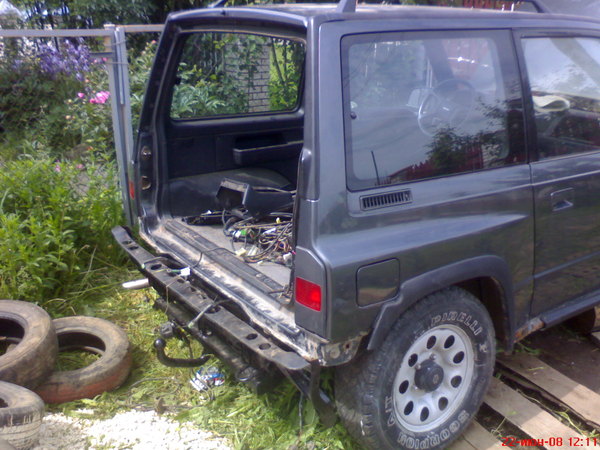

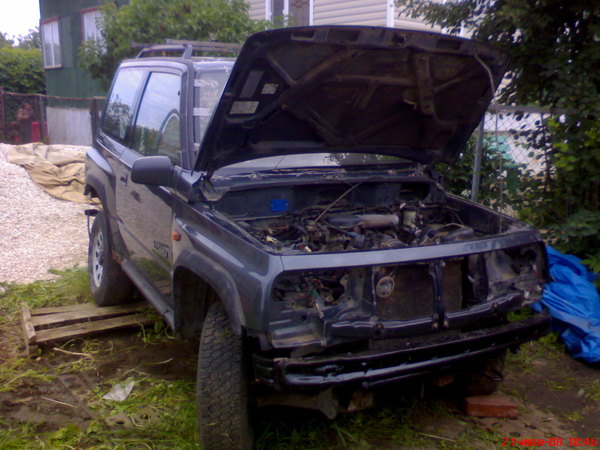

Ставим на раму на баллоны
Подключаем тормоза, тросики, рулевой кардан, горловину бензобака, патрубки печки...
Наконец все встало на свои места
Подключаем проводку питания насоса и проводку датчика уровня топлива

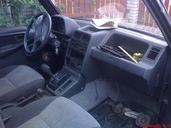

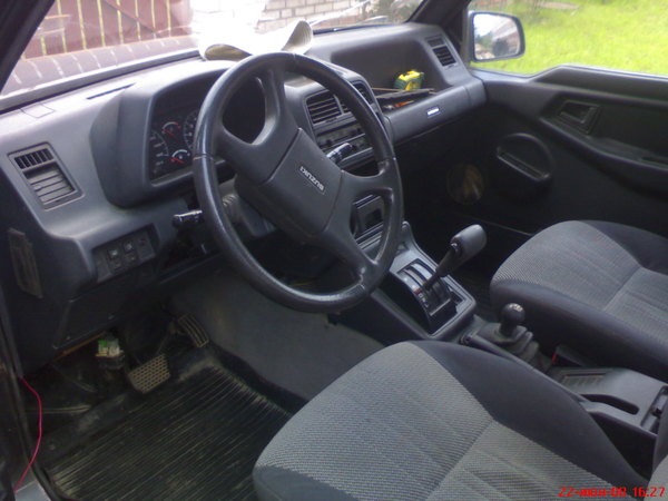

Собираем салон

Продолжаем собирать салон. Две эти релюшки - питание бензонасоса. Советую их чистить чаще - ржавеют и начинают залипать

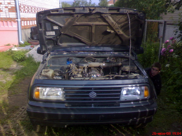

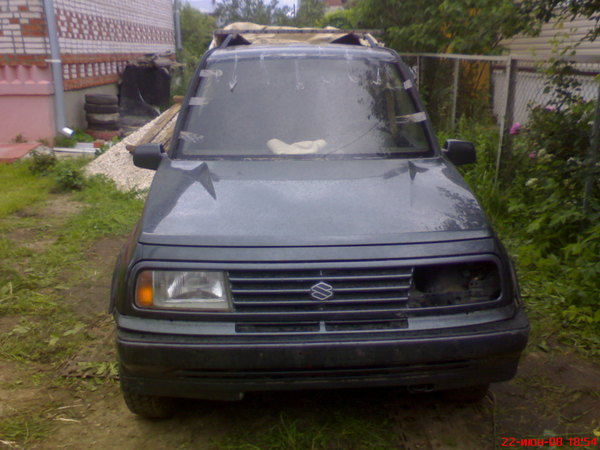

Пришлось купить одну новую фару... Заметно отличается, а если включить то вообще...

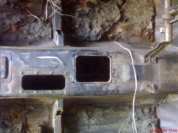

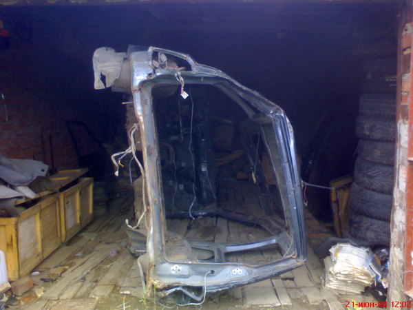

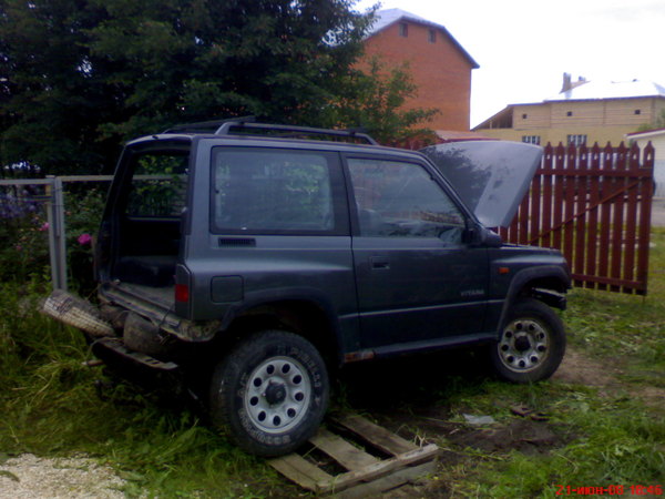

Ну а это старый кузов лежит. Пришел я сюда снять кальку с дыры под рычаг АКПП

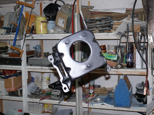

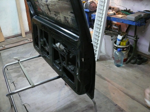

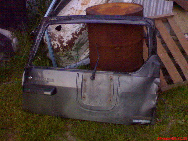

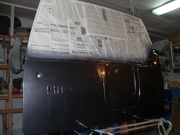

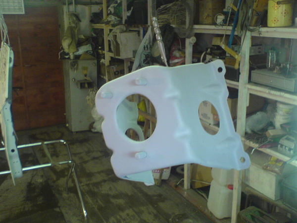

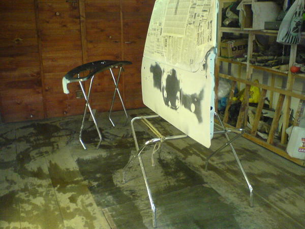

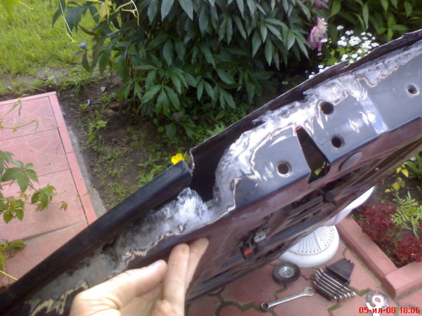

Достал дверку. Гнилая снизу и сбоку где замок. Не знаю что с ней делать. Геморой. От старой ничего толком не возьмешь все криво. Попробуем чтото с ней сделать. Купил листа 1,5мм
Отремонтировал стартер. Стартер мицубиши. Ремонт встал в 1500р (бендикс, втулки, щетки). Вот на днях поставлю и останется задняя дверь (варка, грунтовка, покраска, установка)
продолжение следует...

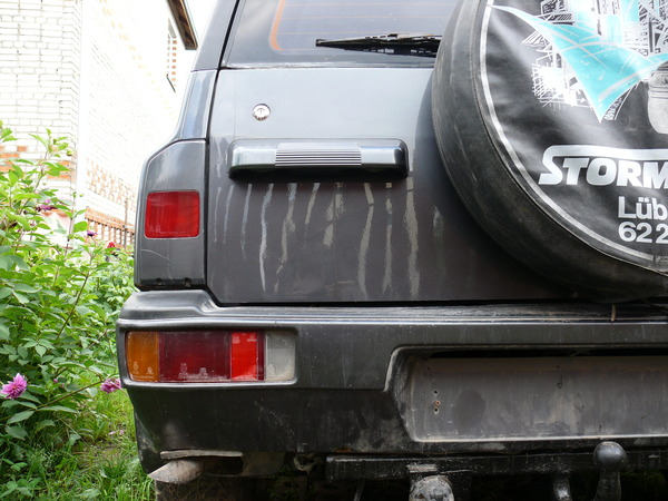

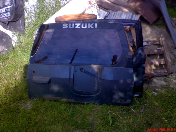

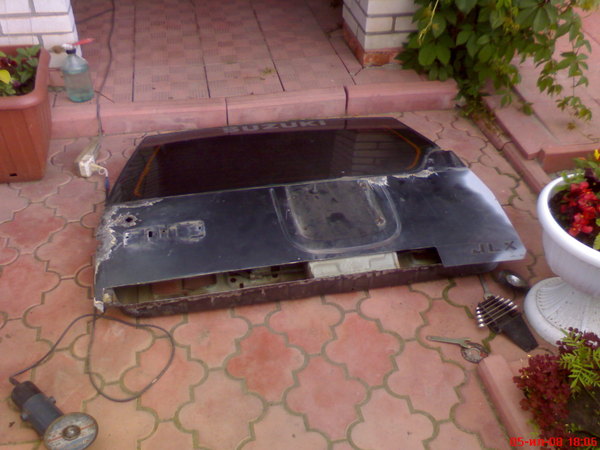

Скоро выложу фото ремонта крышки. Все выходные провозился и могу сказать - гнилая задняя дверь - это ЖЕСТЬ! Вчера шкурил целый день, аж руки болят. Хотел покрасить да не успел.

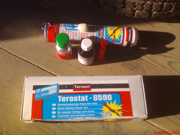

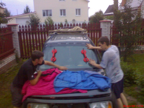

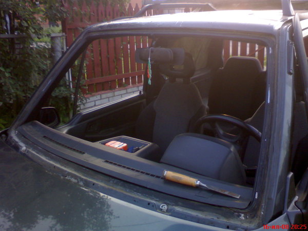

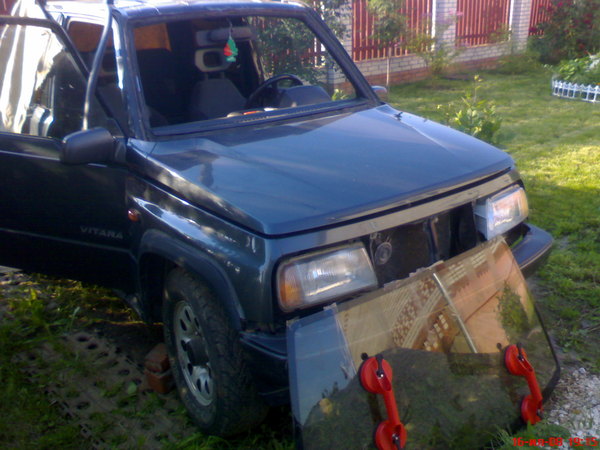

Пока делается задняя дверка решил вклеить лобовое.
Стекло купил за 2000р во Владимире, китайское XYG
Старое стекло было уже вырезано и мне предстояло лишь вклеить новое. Итак:
Вот такой набор для вклейки был приобретен
Опробовали присоски - сняли старое стекло

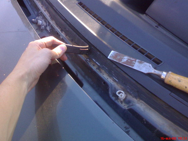

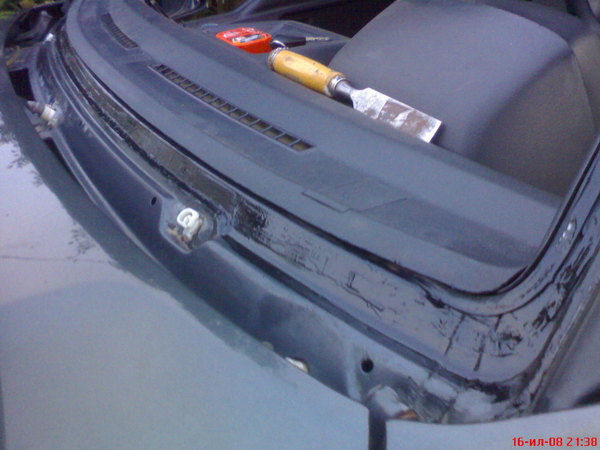

Стамеской острой срезаем старый герметик почти до металла
Тщательно зачищаем ржу, если есть и обезжириваем периметр рамки, входящим в набор обезжиривателем. Заодно можно сделать и периметр стекла.
На чистую поверхность наносим праймер тампончиком

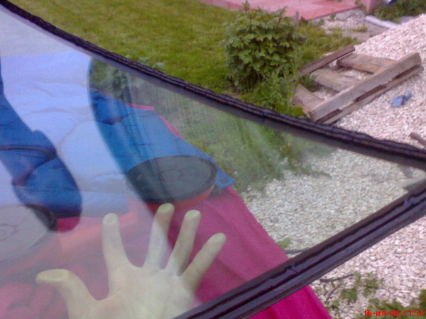

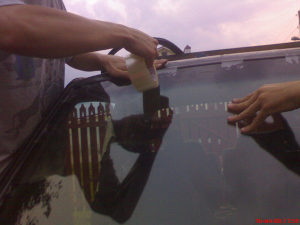

Крепим резиновые уплотнители по периметру стекла. У нас они держались плохо, поэтому пришлось их с шагов в 20-30см прихватить скотчем.
Наносим колбаску герметика. Носик там надрезан с одной стороны и при нанесении герметика форма у него получается как бы пирамидкой. Рекомендую немного разогреть герметик, иначе будет очень тяжело его выдавливать

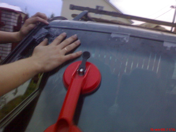

Осторожно крепим присоски к стеклу
Ставим стекло вертикально и через проем боковых стекол придерживаем другой рукой. Опускаем стекло
"Разравнимаем" стекло. Следим чтобы везде уплотнители встали на место. Внизу под стеклом есть два пластиковых упора. Им можно отрегулировать горизонтальное положение стекла до его установки.
"Разравнимаем" тщательно
Сверху стекло "по-инструкции" крепим двумя полосами скотча. Но ИМХО они не нужны.
В принципе стекло встало нормально, на за чет уплотнителей немного вылазило все наружу. поэтому пришлось поверх него положить стерое стекло и небольшой баллон резины.
Надвигался ливень и я еле успел все вовремя закончить...
Завтра опубликую законченный фид стекла... Теперь надо наконец доделать крышку заднюю

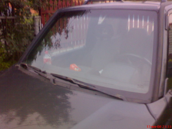

Вчера еле отмыл скотч (спасибо krall :) ) - 2,5 часа сидел на крыше с растворителем, жуть

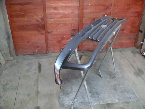

Поставил накладки и дворники.
Уже был вечер, фото не важное

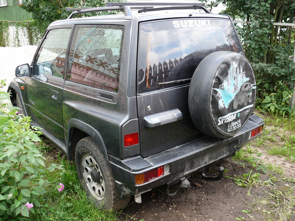

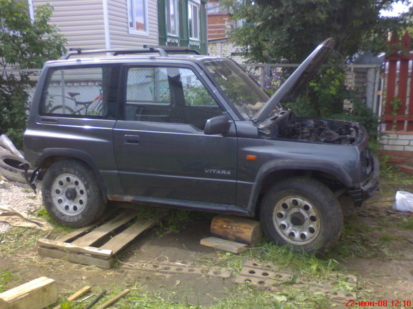

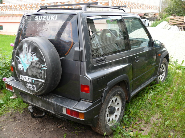

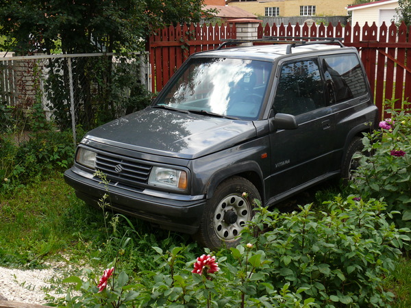

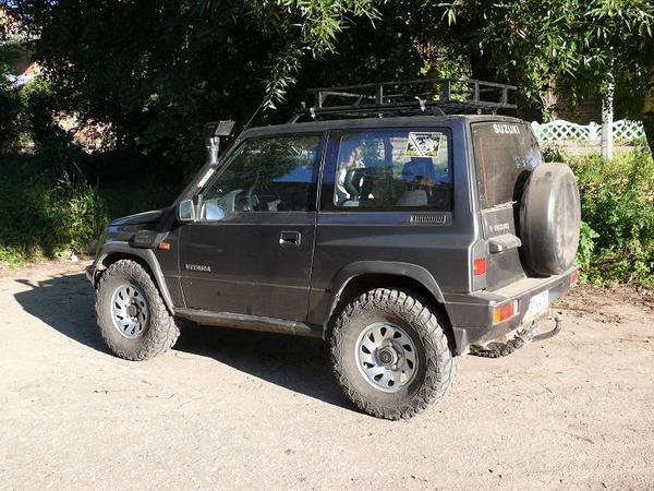

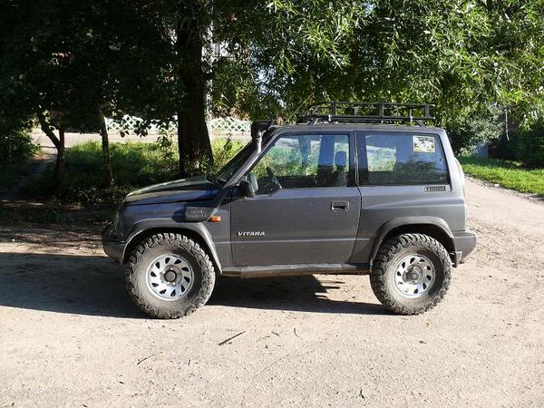

И получилсо вот такой машин:

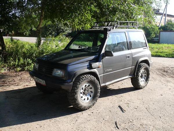

немножно покормил витарку растишкой, прикупил ништячков и во такая ляля получилась :whistling:
Сегодня подрежу низ передних арок, комплект для бодика уже лежит ждёт своего часа :thumbsup:
