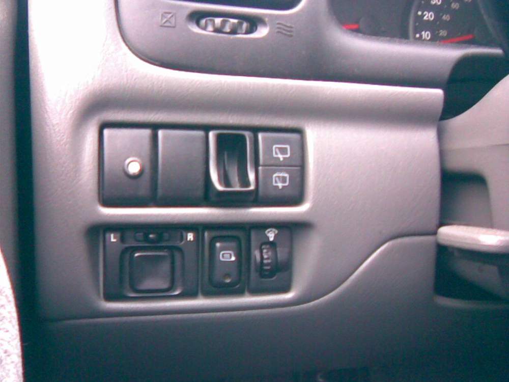

Скорее всего не гидро а электро коректор, его должно быть хорошо видно на блоке фары, а регулировка производится переключателем слева от рулевой колонки на панели включения противотуманок и заднего протвотуманного фонаря(у меня европейка)

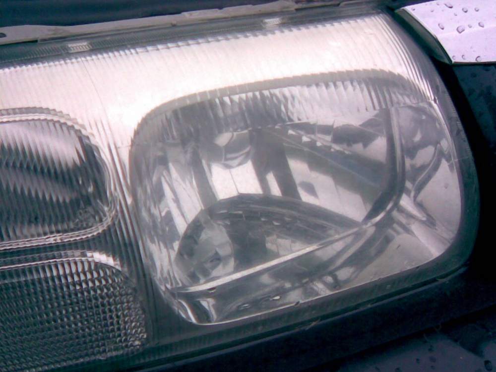

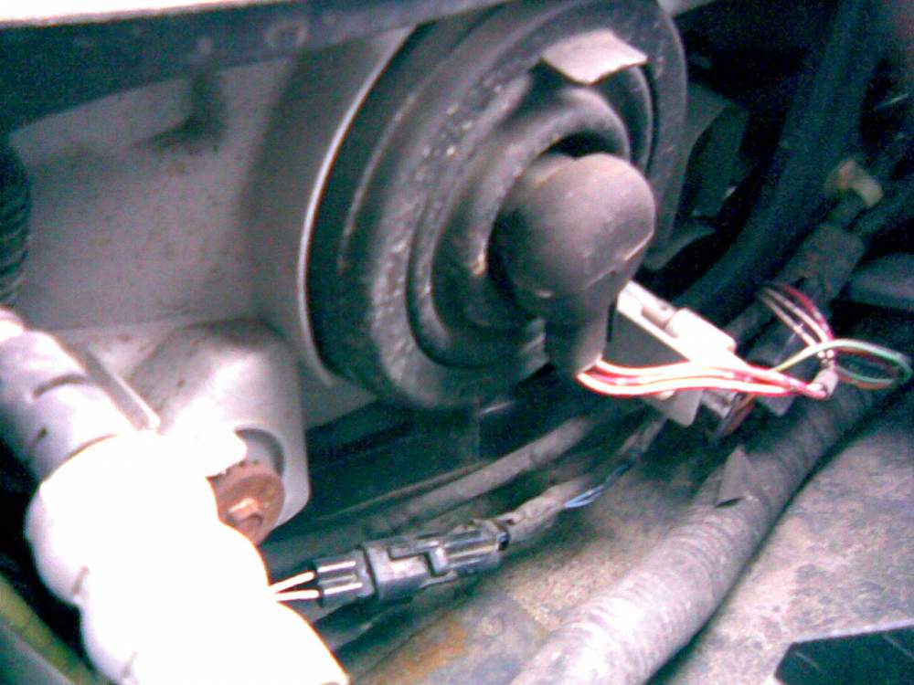

колесиков на панели нет так много как хотелось бы. :D Подсветка приборов - единственное, что обнаружилось слева. Сфотографировал на телефон: вид на блок-фару изнутри (моторчика не заметил), фара снаружи (видно, что рассеиватель отделен от блок-фары), вид панели слева от руля.
Чем гидрокорректировать? Не поверю, что в машине 2002 г этого нет.
Какие версии? Какой опыт? ;)

К сожелению на американских и японских (с ПРАВЫМ рулем) машинах, эта опция отсутствует! Она есть только на машинах для европейского и российского рынка! Сам заморачивался этой темой после установки ксенона. нашел один выход, поставить коректоро от HELLA но ценник сильно напугал, у нас просят за это удовольствие по 25 кило рублей за штукку!
Так что у нас стоят просто обычные фары, безо всяких корректоров!!

Дык вот у нас в конторе есть 3 человека, у которых аналогичные аппараты, но европейцы, а у меня америкос, дык вот фары у нас абсолютно одинаковые.
У меня нет корректора.
Но на одной из европеек есть. Я даже специально проверил проводку, куда они подключаются и обнаружил у себя, что у меня тоже есть такие разъёмчики в которые они должны втыкаться.
Соответственно, если и существуют фары, которые не предназначены для установки корректора, то там действительно облом, а если фары под корректор, то тогда его можно туда установить.
Вот только нужно прикинуть, что туда можно в пихнуть.
