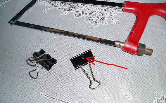

Извлекая из гнезда ответную часть клипсы-держателя (кстати, извлекается она тонкой отверткой несложно), я не мог отделаться от впечатления, что ее форма и углы прижимов мне что-то напоминают :) Поиски причин дежа-вю закончились в ближайшем канцелярском отделе, где я купил несколько биндеров (прищепок для бумаги) производства несомненно республики Китай :). Нужны два биндера шириной 25мм (они так и маркируются на упаковках, по ширине в мм).
Берем маленькую ножовку по металлу и легко (Китай! :) ) распиливаем каждый биндер поперек, точно посередине, как видно на рисунке:
С помощью идущих в комплекте проволочек-ручек разжимаем каждую половинку и защелкиваем ее на клипсе снизу. Получился нехилый усилитель пружинок держателя, к тому же еще и металлический:
В процессе установки выяснилось, что конструкция требует небольшой доработки из-за того, что толщина пластмассы, в которой крепятся клипсы, немаленькая, концы биндеров в нее упираются. Поэтому необходимо перед защелкиванием биндера на клипсе, подложить под него (между ним и дном клипсы) небольшую прокладку на 2-3 мм. В моем случае я воспользовался найденными на улице тут же щепочками, укрепив их на всякий случай остатками самоклейки с резинок, описанных в прошлой попытке, которые я отодрал благополучно и выкинул. К сожалению, фоток этого процесса в полевых условиях сделать не удалось, но воображения большого не требуется там :)
Итог: задняя полка багажника защелкивается на свое место легко, но с усилием в 2-3 раза превышающим оригинальное усилие, что по моему мнению, должно кардинально снизить те самые противные погремушки. Полевые испытания и внедорожный тест-драйв впереди, отпишусь.

Результат оправдан почти на 100%. Почти - потому, как иногда не заметишь, не попадешь штырьком в защелку - и гремит опять. Вот уже несколько месяцев в эксплуатации - не ослабели крепления ни чуть.
А старые дверные уплотнители, которые раньше колхозил (я, кстати, так же сделал) снимал?
Да, снял, отлипают легко (там скотч был с стеклосеткой). Они мешают нормально защелкивать эти крепления.

Уважаемый автор данной замечательной идеи - не подскажите по подробней, как, аккуратно не повредив клипсу, держатель ее вынуть отверткой, а то боюсь все сломать....

Если посмотреть внимательно на фото, там видно с боков держатели в клипсе. Достаточно с одной стороны отверткой тонкой плоской надавить и приподнять - и все легко вынимается.
