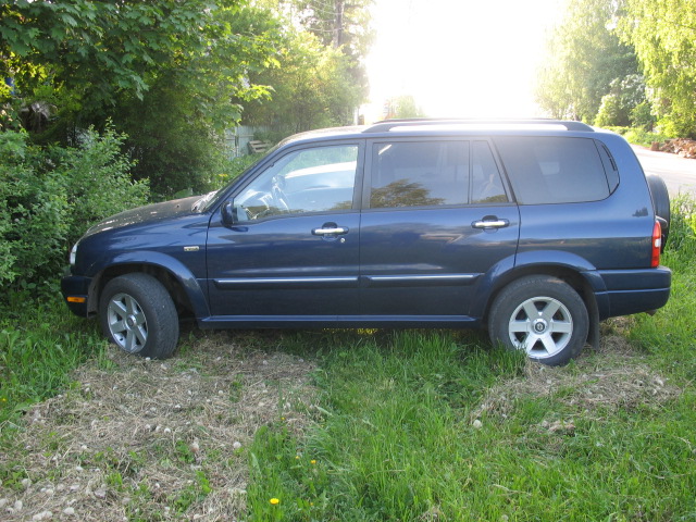

Категорически приветствую всех! После 9-ти лет владения старенькими мерсами решился пересесть на XL-7. Послезавтра забираю машину (вчера задаток оставил). 2003г. Куплена у нас изначально, пробег 88000 км, кожа, климат. Владелица говорит, что по мануалу надо в 90000 менять цепи. Так ли это? Эсли так, то где посоветуете это сделать и во что это выльется?
Заранее спасибо, Максим

Если она после рестайлинга (2003 год), то корпус уже стальной. У меня 2004-стальной. А в остальном +1
Я понятия не имею о рестайлинге...
Только отдали дешевле)))))
Завтра рано утром забираю- уже с учета сняли....
http://cars.auto.ru/cars/used/sale/1201911.html
Это она. Я ни малейшего представления о рестайлинге не имею.... Да и отдали не за эту цену)))
Смотрел я эту машинку, и вправду в очень хорошем состоянии, Но хотел я себе принципиально синего цвета, а их в хорошем состоянии и за разумные деньги найти не могу пока!
Это Вы из Новосиба ее посмотреть в Волоколамск приехали?:D (шутка)
