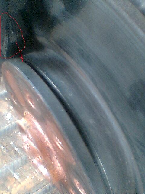

Вот такая неисправность случилась
Будете менять колодки смотрите внимательнее
Произошло следуюшее: или при установке или от тряски внешняя пластина на тормозной колодке свалилась и стала царапать тормозной диск, что в конечном итоге привело к его распилу
Фотка хоть и плохая, но разглядеть можно
http://www.suzuki-club.ru/forum/attachment.php?attachmentid=6569&stc=1&d=1210841618
Диск уже меняю, код запчасти 55311-79J01
Для справки стоит 3060р в лауре и 3080р в фениксе Баксы-бакс
P.S. Блиин, а ведь у меня это самая что ни на есть первая неисправность в машине, не считая скрипа водительского сиденья
