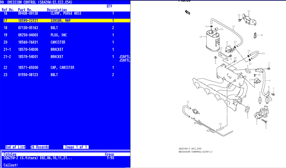

вообще не уверен что в грандах есть самодиагностика как на старых витарках, это лучше обитатели этой ветки подскажут, но если есть, то рекомендую сделать прежде чем так слепо доверяться сервисменам
неплохо бы винкод, чтобы пробить код датчика, если это он конечно
на картинке от какого-то гранда схемка, должно быть что-то подобное
датчик такой есть и называется он MAP sensor

Ответ: ДАТЧИК - ПРИЗРАК
Вы этот MAP сенсор менять не торопитесь.
http://www.detali.ru/cat/oem_sz2.asp?catalog=SQ625W28&SID=+1&PID=24++
тут он №24.
Во-первых если у вас американка 99, то там смесеобразование регулируется не по МАР, а по MAF сенсору. Он установлен на корпусе дроссельной заслонки рядом с датчиком ее положения.
http://www.detali.ru/cat/oem_sz2.asp?catalog=SQ625W28&SID=+1&PID=11++
Его надо снять и аккуратно помыть очистителем контактов. Отдельно он не продается, только в комплекте с дросселем. Реально все отдиагностировать по любому OBD-II сканеру.
