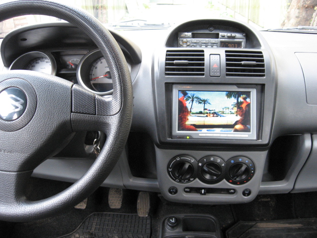

Камера обгона и телевизор
Обгонять слева стало гораздо удобней.

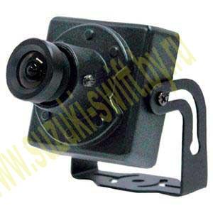

KPC-S700CB Цветная видеокамера, объектив 12 мм (с приближением), хотя многие советовали 3,6 мм
Подключил ее к ранее купленному телевизору минут за 30, сложность состояла в пайке контактов, схема подключения камеры была очень маленькая, вот из-за этого я долго разбирался.
Собственно установка.
Снял защитную сетку динамика, затем снял сам динамик.
Добавлено через 58 секунд
Далее взял жесткую проволоку просунул ее в отверстие для динамика и протащил до отверстия магнитолы. Потом привязал концы проводов камеры и протянул их к телевизору.
Провода к камере протянул через защитную сетку, проделав там маленькое отверстие. И саму камеру закрепил на защитную сетку.

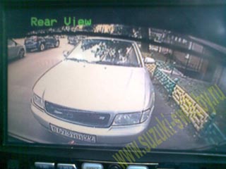

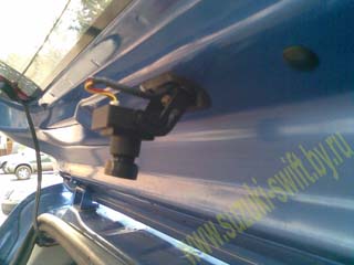

Наконец поставил, как и требовал народ :D, камеру заднего вида.
камера SK-c500p и объектив 150 градусов, цена 1800 р.
