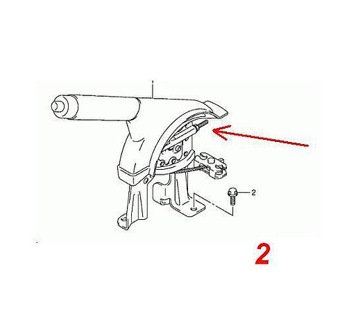

Решил дать совет по самостоятельной регулировке стояночного тормоза.
Ставим авто на ровную поверхность на первой передаче,

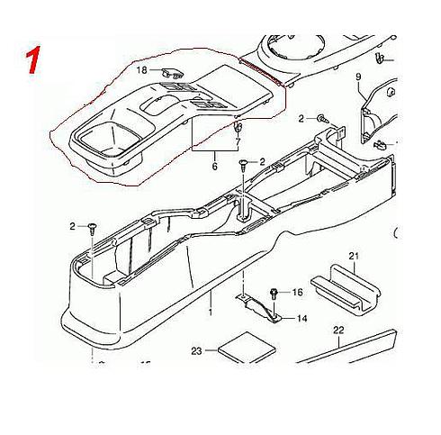

снимаем верхнюю часть консоли межде передними сиденьями
опускаем ручник вниз до конца и при помощи трещетки с головкой проводим регулировку натяжения троса ручника
время от времени проверяем результат методом поднятия ручника до упора вверх. Не надо натягивать трос максимально, рекомендуется натяжка с учетом поднятия ручника на три-четыре зубца от нижнего положения. При более сильном натяжении быстро сотрутся задние колодки.

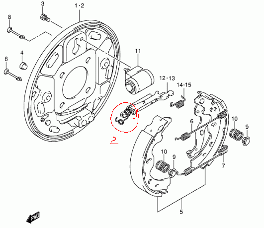

Был на ТО, так оказывается если трос ручника выбрал всю регулировку, то надо снимать тормозные барабаны (откручивается стопорный винт в потай под крест, вкручивается болт в спецотверстие) о колодки разводятся при помощи внутренней трещотки. Норма - это когда барабан одевается на колодки с небольшим усилием.

нужно расслабить трос и провести регулировку колодок в барабане, а потом уже регулировать тросом.

У меня держало на 7 щелчке, скинул барабаны, развел колодки трещеткой, первое время держало на 2 щелчке, сейчас на 4.
