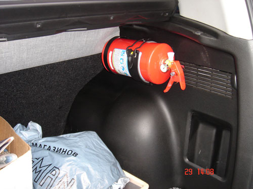

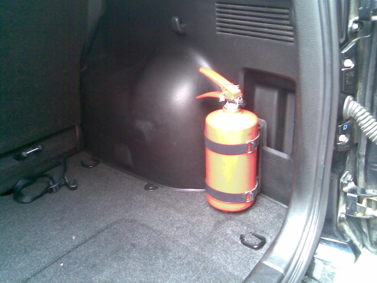

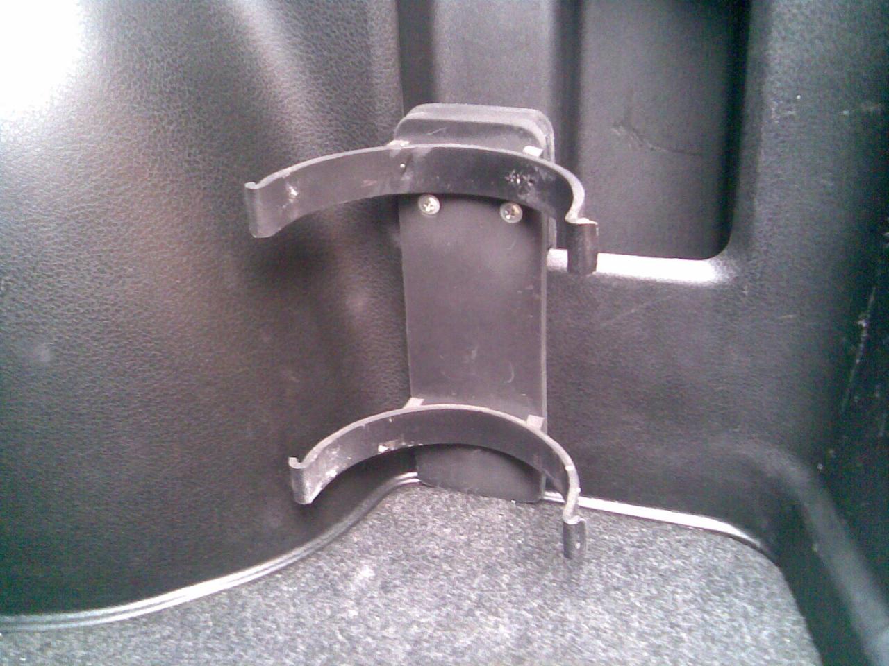

Мой опыт крепления огнетушителя
Из пластика склеил непосредственно крепление, красил из баллончика в черный цвет.
Не хотелось крепить к обшивке багажника саморезами, да и места другого подходящего в багажнике не нашлось.
Ответная часть изнутри в нише, фиксируется на двустор. скотч, к ней само крепление на саморезах и на скотч опять же. Баллон резинками притянут к пластиковым креплениям.
Уже год - ничего не отвалилось. Может кому сгодится

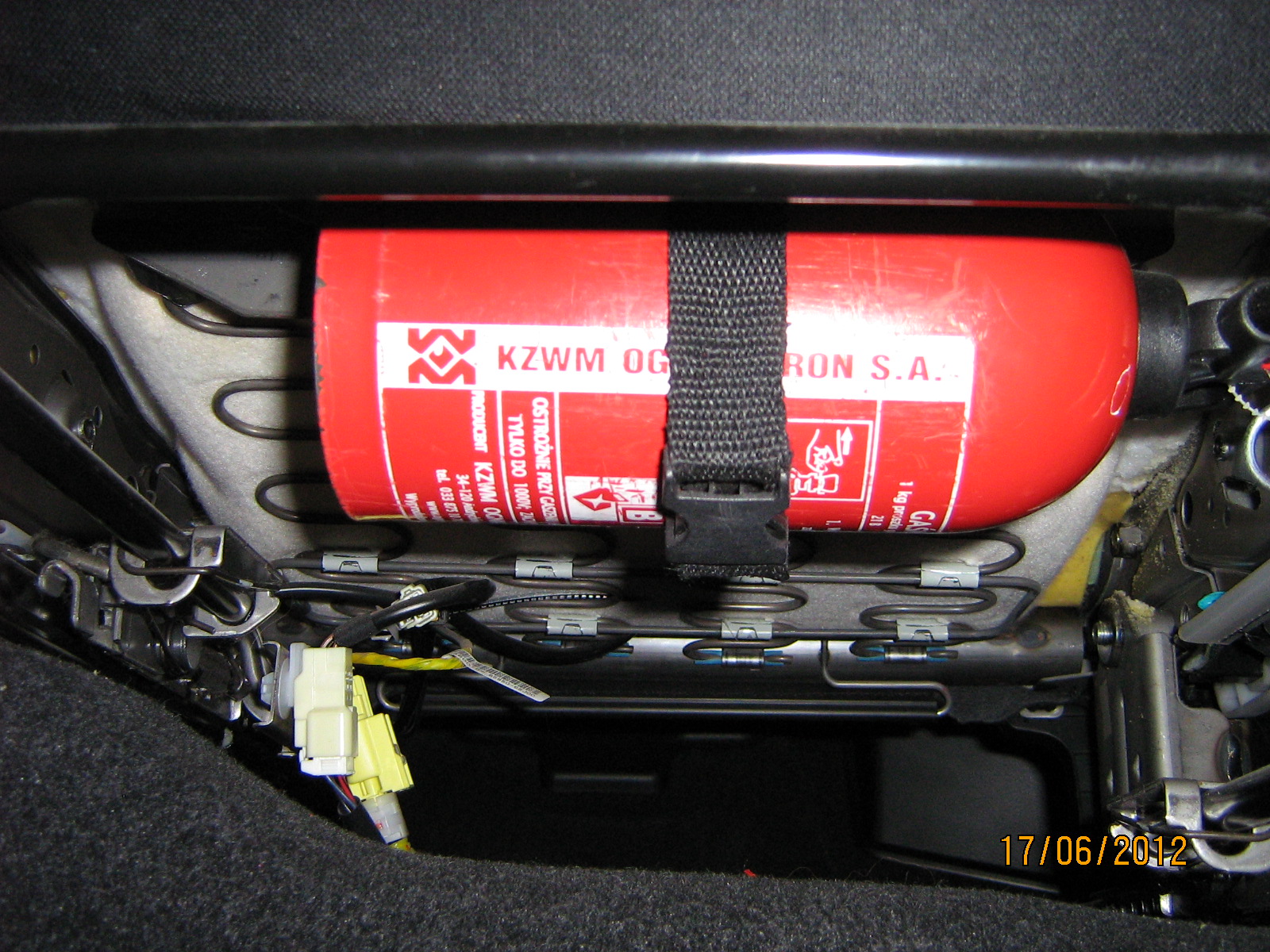

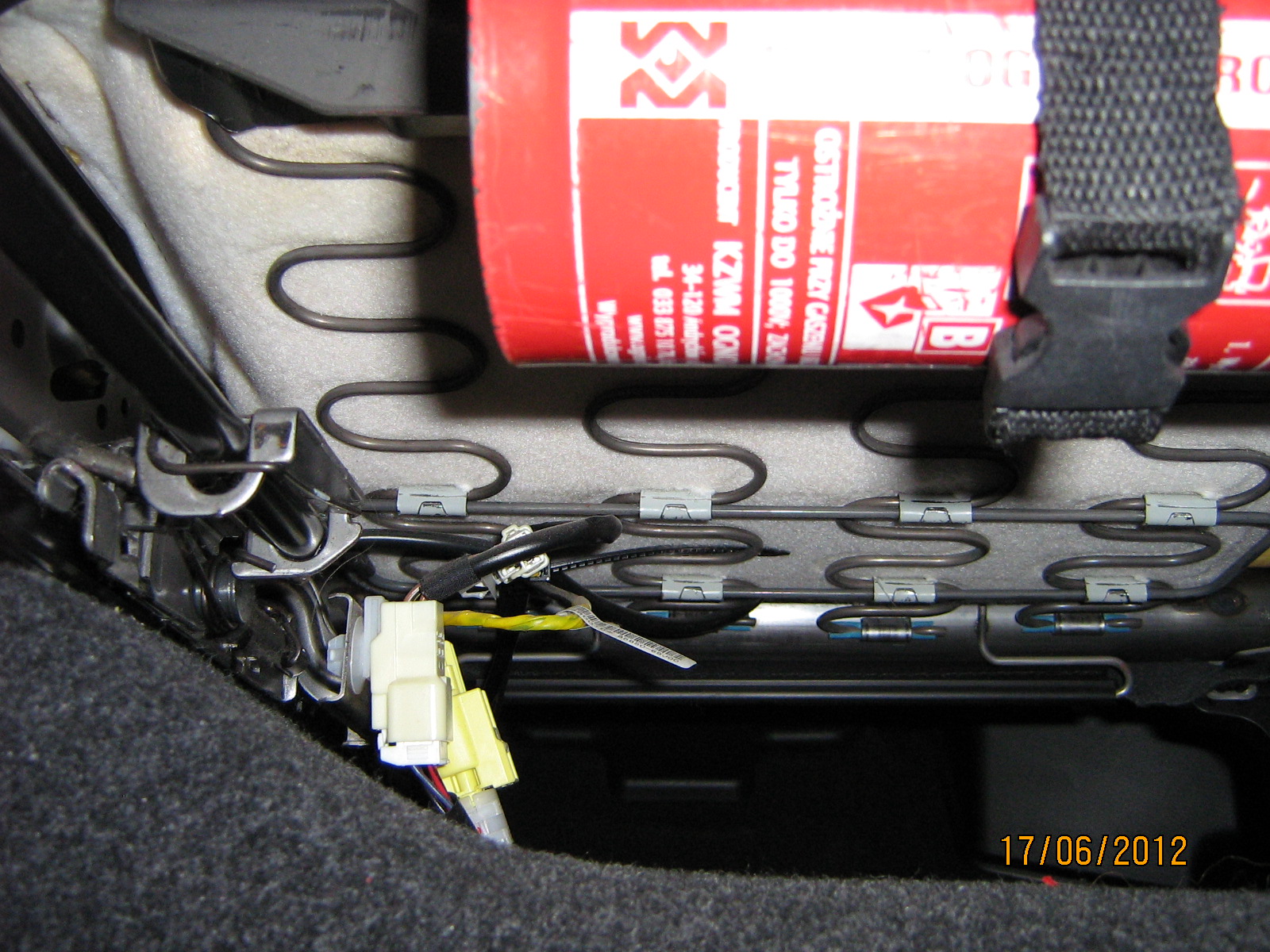

Ответ: Огнетушитель
удалось в 3д кому удачно (на вытянутую руку - не в багажник) разместить?
под водительским пробовал приютить - либо быстро вынимать будет неудобно либо ногам задних мешать будет...
Удобно!

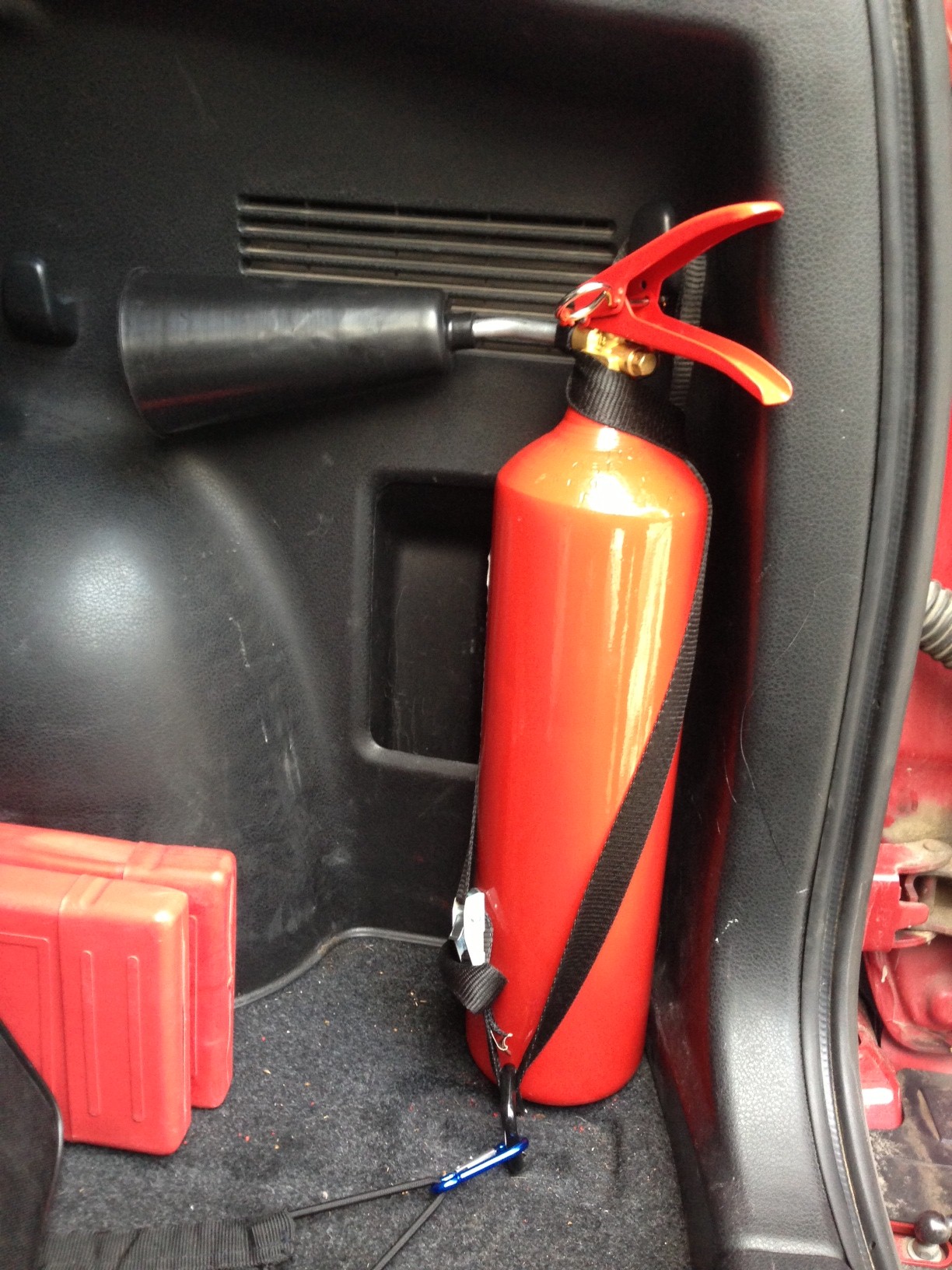

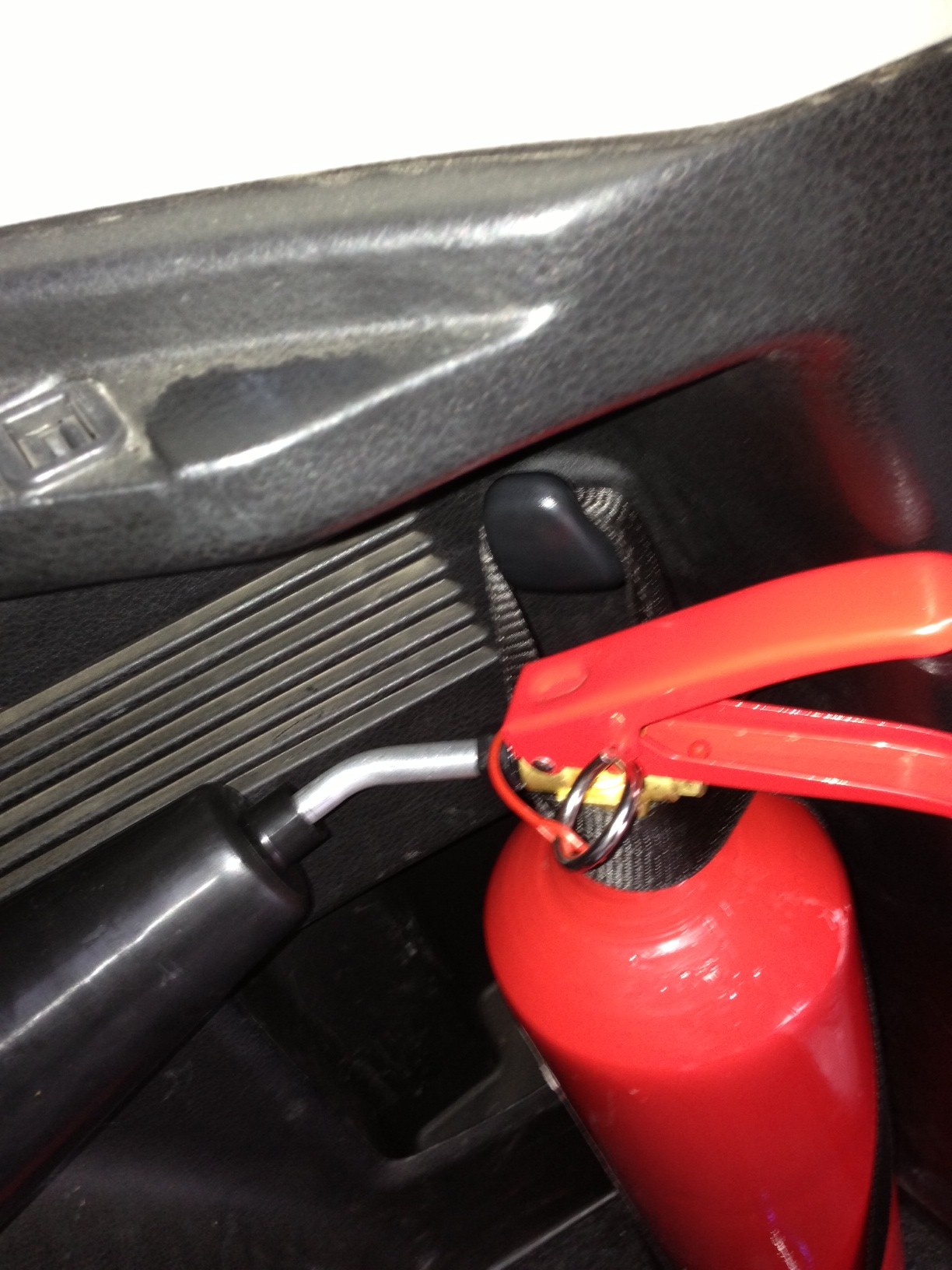

у меня ОУ-2 закреплен вот так. это реально прочно, так что в случае аварии он никому в голову не прилетит, но при этом его можно легко снять, нажав на язычок пряжки на стягивающей ленте

а чем именно крепили?

обычный крепежный ремень (стяжка)
проделал то же самое. но ремень я убрал.
нашел от 130 Зила крепление от 1,5литрового огнетушителя.
так как наш-2-х литровый туда не влазил, разрезал кольца по середине и получился как бы зажим. прикрутил его на тоже место что и на фото на 3 самореза, перед этим покрасив. теперь стоит и не болтается по багазнику.

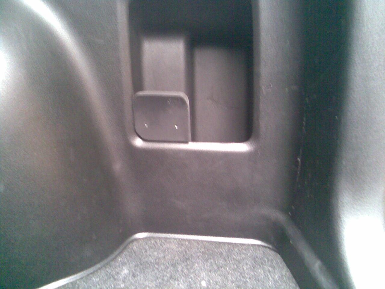

у меня огнетушитель на липучке прилеплен к ковролину в багажнике.
не болтается. но в случае ДТП с переворотом липучка огнетушитель точно не удержит и он может в кого-то прилететь или сделать дырку в чем-то.
меня это не устраивает. чешу репу, как сделать надежное крепление.
может быть кто-то вкурсе, где можно купить транспортные крепления как на фото?

как крепить это крепление? саморезами к пластику?
думаю, что так.
ноя крепил бы болтами и гайками, сзади за пластиком я подложил бы большие шайбы или длинную железную прокладку, чтоб давления всего закреплённого веса приходилось на большую площадь пластика. огнетушитель тяжелый, на скорости превращается в снаряд.

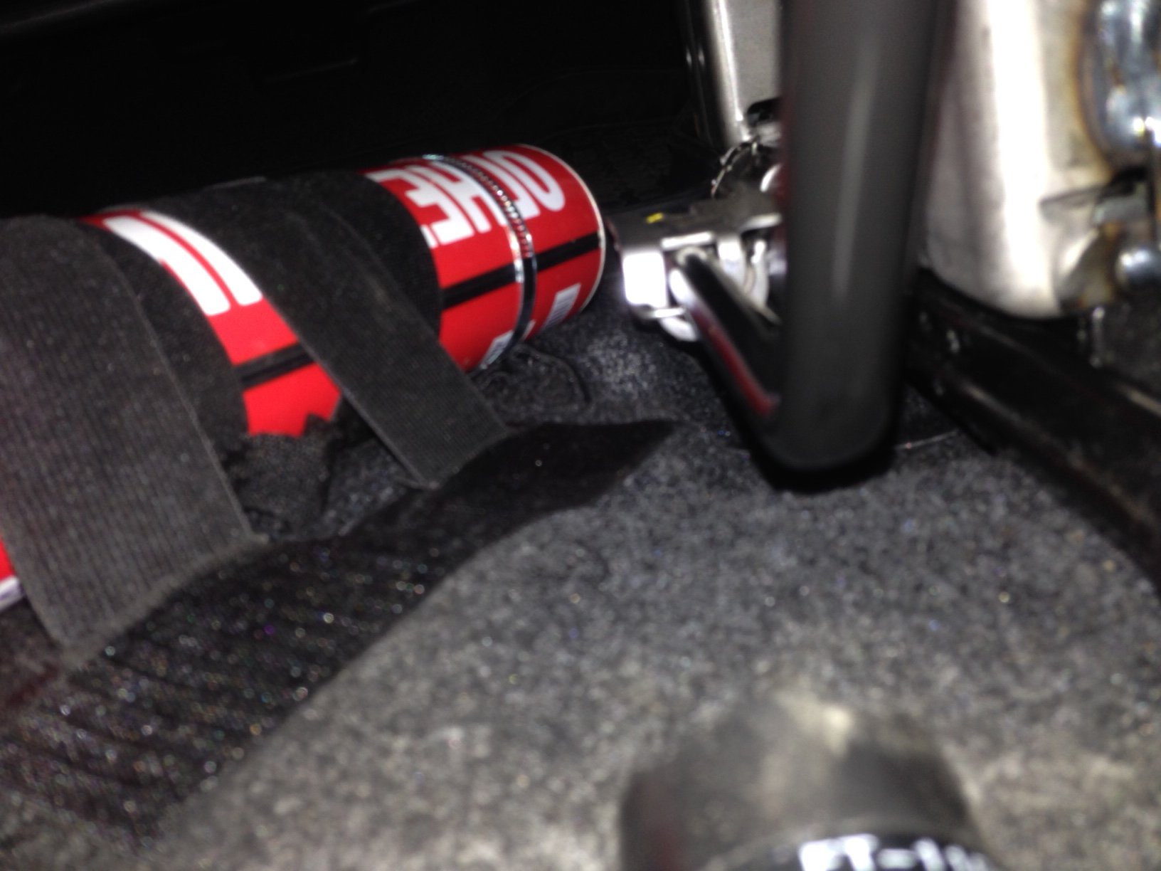

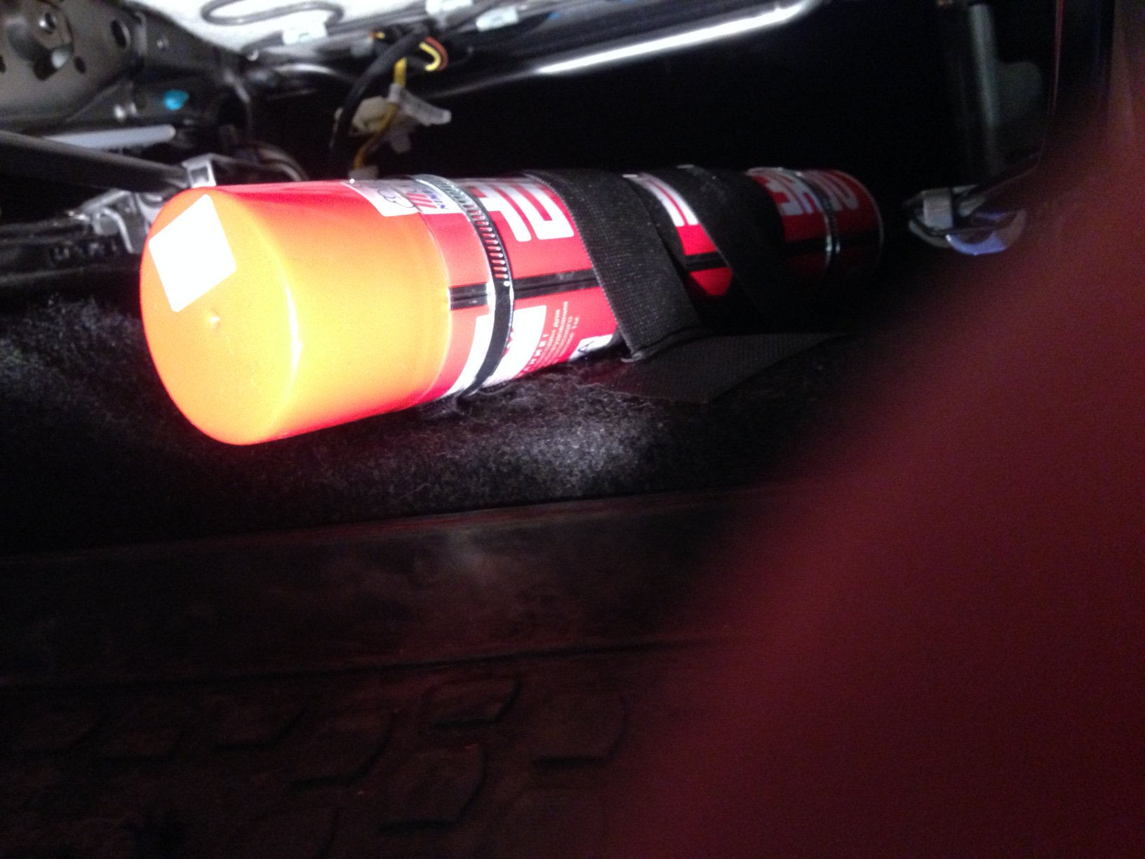

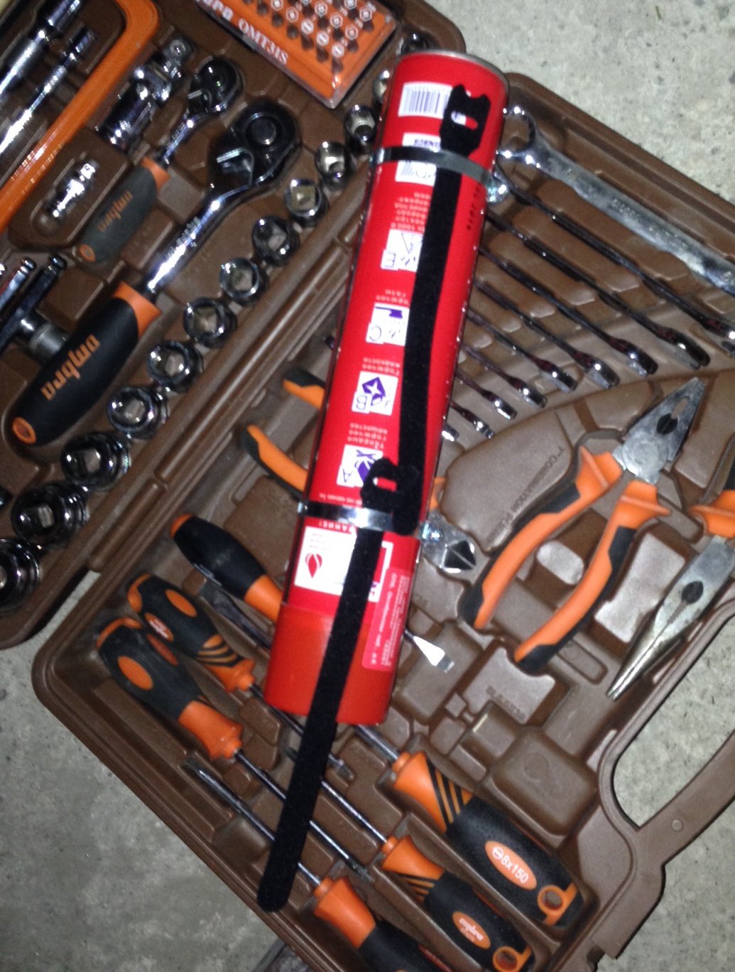

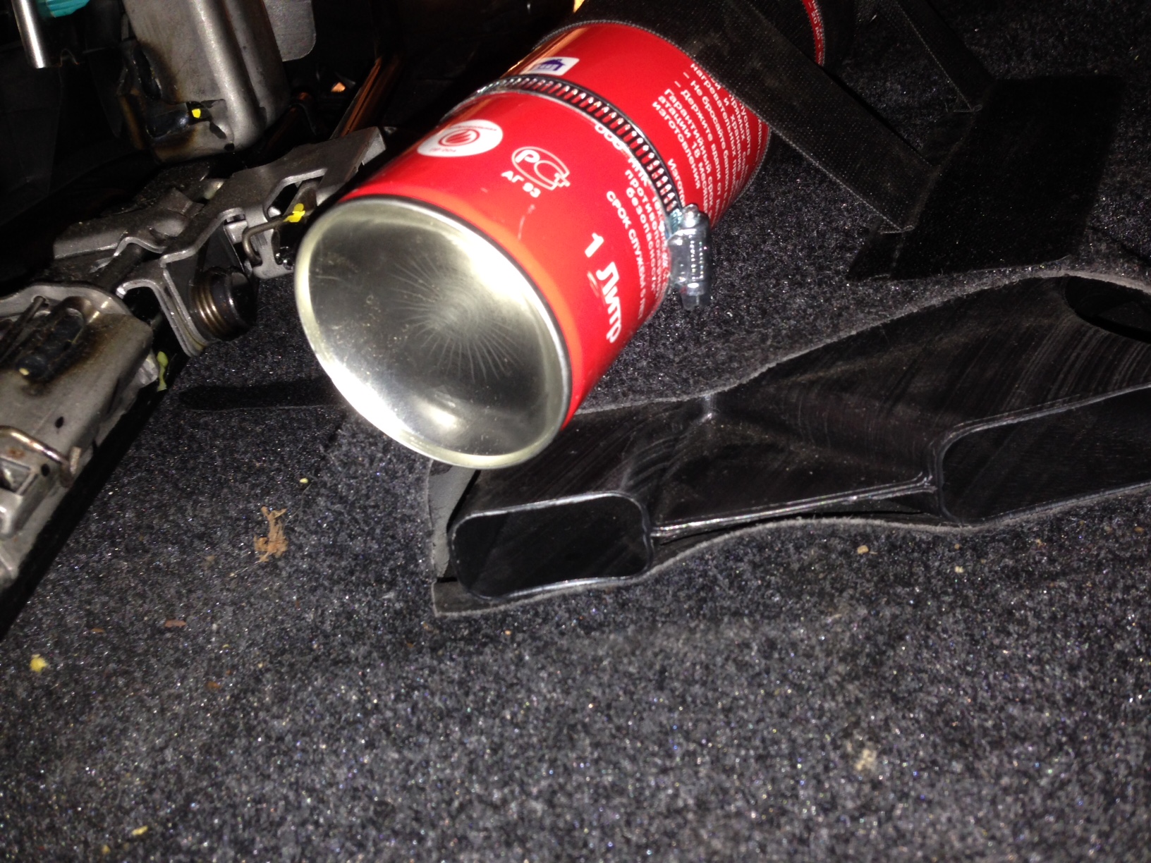

pointlov, идея хорошая, не понятно как это повлияет а комфорт пассажира и насколько это надежно, вобщем, хотелось бы посмотреть на реализацию...[DOUBLEPOST=1415107500,1383842960][/DOUBLEPOST]Кроме 2-х литрового в багажном органайзере, пристроил литровый под сиденье водительское. Хотел подвесить к "днищу" сидушки, но реально получилось только к полу, на картинке всё понятно:
Использованы липучки "папы" для крепления к войлоку пола, держится очень надежно, ничего не болтается, вырывается аж вместе с частью войлока...
P.S. Если кто будет повторять: использованы хомуты-липучки и резинка для ниш[DOUBLEPOST=1415118806][/DOUBLEPOST]А вообще подумываю раскошелиться и заказать автоматический огнетушитель под капот:

Этот "огнетушитель" что на фото - лучше сразу выкинуть, от греха. Тем более что по современным нормам он по любому не проходит, даже если бы и работал.
По некоторым данным он не то что не тушит, он поддерживает горение!
У меня такой был, слава богу не пригодился. Поставил в гараже на полочку. Через некоторое время он самоистек через дно, загадив полочку и превратившись в пустую консервную банку.

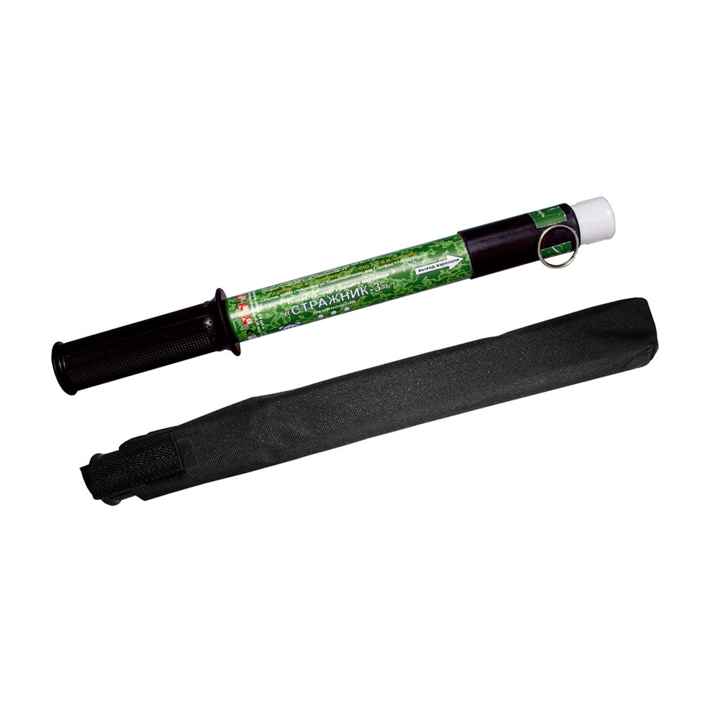

fraks, это дополнительный огнетушитель, основной лежит в багажнике, со временем куплю что-то посерьезней литровое под сидушку..[DOUBLEPOST=1453921469,1415129836][/DOUBLEPOST]Продолжая тему допогнетушителя. Столкнулся тут с прикольной темой, после опыта известных событий в незалэжной разработали, принят на вооружение полицейскими подразделениями - "Стражник 3":
Срок службы 10 лет, работает и в жару и в холод, можно провода под напряжением тушить и т.д.
