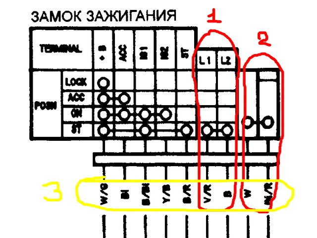

Установка сигнализации с автозапуском на Эскудо? Купил Alligator S-825RS. Ставить буду сам, есть вопросы по установке:
- Замок зажигания (см. рисунок):
цвет проводки №3 расшифруйте? (нашел http://www.autoelectric.ru/auto/suzu...ara/vitara.htm цвета не совпадают с легионовской книжкой)
Для чего нужны провода №1 и №2
http://img-fotki.yandex.ru/get/3/the..._9330dad_L.jpg

Провода 1 и 2 - на лампочки приборной панели и на пищалку - систему предупреждения. Для сигналки не нужны. Цепи все с подачей земли или ничего, т.е. отрицательное управление вроде. Тахометр - на приборной панели все концы или жёлтый провод A7 на компе вроде.
Я сигналку ставил вместо ранее поставленной, сопоставив провода. Свои не стал тянуть, лень было, поэтому тонкостей не знаю. ЦЗ у нас, кстати, довольно хитрый - штатное реле большое со многими сигналами, не запутайся :). Проще просто заменить сигналку на сигналку или заплатить спецам.
