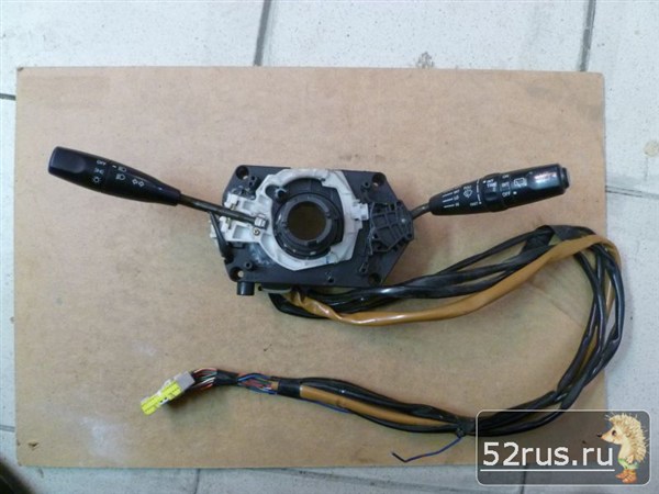

    Коллеги, подрулевой с регулировкой интервала движения дворников и с омывателем заднего стекла (условно нового типа) и подрулевой без данных приблуд (условно назовем старого типа) конструктивно в плане пластмассовых запчастей взаимозаменяемые? И так же лево/праворульные соответственно?
    Есть конечно у мну оба вида, но разбирать уже стремно :D- на витаре снимал торпеду и сломалРыдаю!
    Собстно нужна деталь белая (фото). Пока залил эпоксидкой и жестяночкой стянул, но както все хлипко...
    А может от какой-то другой сузуки подходит?

    Та лень врожденная - 3 самореза, 1 гайка, 3 винта, 1 разъем - и проблемы бы не было.
    Очена просто - при не снятом руле и подрулевом торпеда упирается в подрулевой. Не заметил что уперся в рычажок переключения света и .....все проявилось лкгким шелчкомРыдаю!
    Однако блогадаря Сереже ака shamans. "усе у полном порядке, шеф"(С) Подрулевой этот ставился кроме наших машин после рестайлинга на СГВ 98-05 и балены - универсалы.
    Сереге большое спасибо!:thumbsup:
