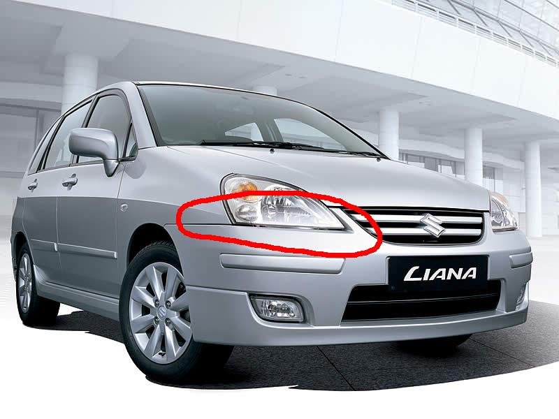

    Кстати, увеличенный зазор между фарой и бампером хорошо заметен даже на некоторых "фирменных" фотографиях Лианы. Например, на этой:
    [​IMG]

    Бампер после зимы отошел на 3 мм от передней части переднего же крыла - сугробы приходилось бороздить. Противотуманки стоят крепко. В Редеги задал вопрос - сказали не лечится. Лично меня сильно не беспокоит - щель не увеличивается. На новых видел по разному - на одих ровно, на других зазор. Сузуки фирма маленькая - видимо отсюда проблемы с пластиком.
