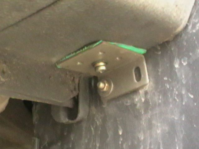

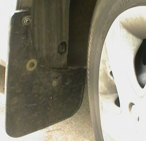

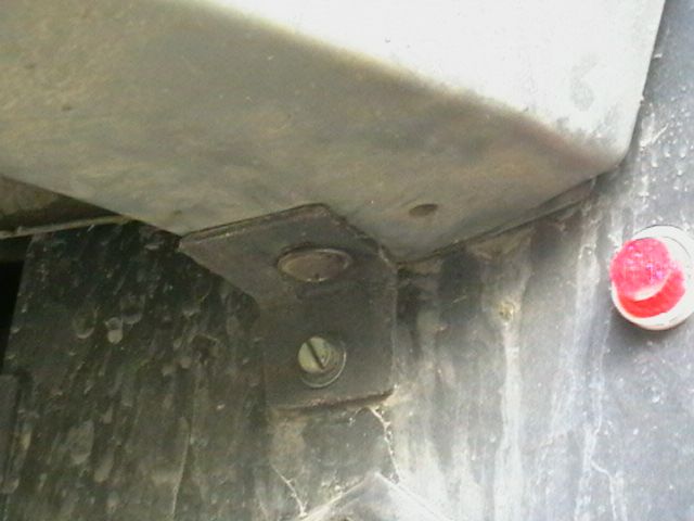

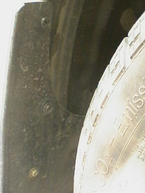

    Купил фирменные в экзисте, но как положено, инструкцию сразу до конца не прочитал.:D Пробил дырки, пошел ставить, тут-то и понял, что разметка как раз для обвеса, нижние точки крепить некуда. Тогда в хламе откопал уголки и к ним приконнектил. Сзади пластиковые(они первыми нашлись), к бамперу штатным нижним саморезом для подкрылка. Лишнюю дырку в брызговике заглушил катафотом, чтоб не сквозило. ) Одну дырку (верхнюю) в бампере сверлил, крепление на клипсах винтами М5 из комплекта брызговиков. Но можно и просто болтом с гайкой, изнутри просто подлезть. Впереди металлические уголки, кажется они от какого-то маршрутизатора из комплекта. Привернуты болт-гайка, там внизу есть две дырки для крепления обвеса. Кстати, грязи в нише за подкрылками было до..., хотя по говнам особо и не ездил, вычистил, брызнул раст-стопом. К крылу были пистончики под М4, но поставил тоже клипсы под М5. Наверно где-то колхозно смотрятся энти уголки, но это внизу, глаз не режет.:D

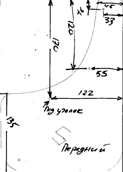

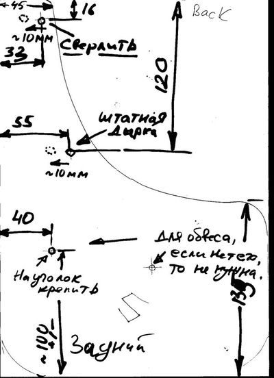

    На самом деле там все просто, после установки фирменных точно знаю. Сами брызговики точно в размер формата А4. Для ориентировки - высота нижней широкой части до кривой 13.5 см, ширина верхней узкой 4.5 см. А а кривую между этими точками и на глаз можно экстраполировать. На рисунках листы А4, на которые просто обвел брызговики перед установкой. Но! Если нет обвеса, то стоит сместить верхнюю и среднюю точки крепления на 5-10 мм к краю(стрелками показано), иначе чуток сильно они будут выходить наружу. Хотя если Сх не волнует, то и так пойдет. :D Нижнюю точку в случае использования уголка лучше потом по месту отметить. С задними все просто, их можно под гайку крепить. Вот где для передних найти клипсы М5 не знаю, может просто из жестянки сделать эти клипсы и тогда в них саморезами. Все размеры совсем не догма, ИМХО оптимально так - сделать в брызговике одну дырку, среднюю. Сзади в крае бампера просверлить дырку для верхней точки. Наживить и остальные разметить по месту. Подкрылки снимаются легко, плоской отверткой, достаточно отстегнуть крайние.
