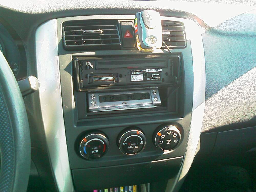

Уже задавал вопрос на форуме, а тут натолкнулся на тему кондиционера и связанных с ним болезней и решился написать. Не знаю почему, но тем летом болел после езды с кондиционером. Вроде не злоупотреблял им и поток воздуха направлял в потолок.
А в этом году пришла в голову простая мысль и я ее реализовал :) У меня магнитола однодиновая и под ней есть ниша. Так вот купил я за 300 рублей, т.н. бортовой компьютер с датчиком температуры за бортом (датчик на длинном проводе). Китайский, на батарейках. Поставил этот компьютер в нишу, а датчик просто засунул в центральный дифлектор. Сам "компьютер" на двойном скотче прилепил к подкладке, которая в нише (я ее сделал из коврика для мыши).
Итого: я всегда знаю, какой температуры воздух выдувается и могу регулировать. И как бонус знаю температуру в нише :)))) и время :).
Конечно колхоз, но смотриться не так уж плохо, проводочек сбоку от магнитолы просунул. И к тому же ставиться за минуту, снимается так же быстро и ничего делать не надо. На зиму можно убрать и все.
Теперь все время езжу с кондиционером и не боюсь, что на детей на заднем седенье дует воздух 10 градусов в жару. Ставлю температуру потока 18 градусов. Этого достаточно.

Коллеги, обратите внимание. Я не патентую предложение и не заявляю на нобелевскую премию. Просто сделал и подумал, если бы я раньше увидел, то сам бы так сделал. Рентабельность: 300 руб. и ничего не нужно паять, соединять, делать? Температура по ощущениям? Так столько интересного узнаешь о своих ощущениях, когда поставишь термометр... Кажется, что душно и жарко.. а ведь воздух идет 16 градусов. А думаешь, что вообще жара. А то вроде рано утром едешь, как то вроде прохладно. Смотришь а температура выдуваемого воздуха 22 градуса.

Товарищи. Следующие замечания. Если воздух идет из вне, то температура выдуваемого воздуха, меняется даже от скорости. Причем на 2 градуса. Конечно зависит от температуры за бортом. Но опять же не сильно.
Ну так вот, можно заметить некое положение регулятора, при котором температура 18 градусов. Это начало желтой линии. (после синей). Но одно движение переключателя играет 2-мя градусами :) Т.е. там где 18, совсем рядом и 20 и 16 и даже 14. Вот.
:) Просто в пробках нечем заняться :)
А еще, забыл. Конечно, если включить внутреннюю циркуляцию, показатели меняются. Там где было 18, становиться 16... Ну и т.д. Но в основном, теперь у меня установлено в одном положении и регулирую, только если совсем большая разница за бортом или пробки.

А он и показывает одновременно две температуры. Температура в нише.. под магнитолой. Конечно, это не температура в салоне.. но около того. А развитие... Этот вариант сделать ничего не стоит. Поставил.. на зиму убрал. Две минуты... Да и проводок не так уж видно.
