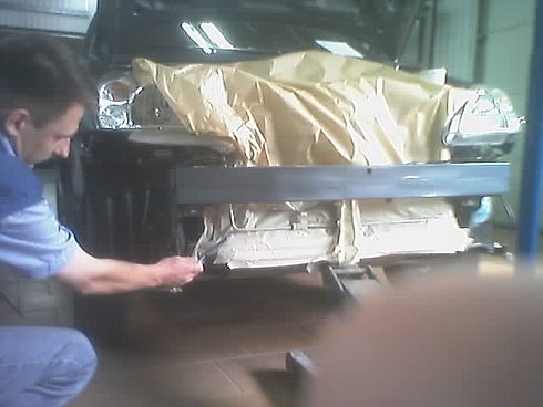

Работа заняла 2,5 часа. Стоимость - 1075 руб. Нижнюю трубку (рис. 1-3) покрывали стойким антикоррозийным составом на основе эпоксидных смол. Верхнюю трубку (под капотом) (рис.4) - обыкновенной антикоррозийной мастикой. Наиболее подвержена коррозии, как вы догадались, нижняя трубка. В процессе работы поднимали переднюю часть автомобиля.
Автодиновцы любезно позволии сфотографировать процесс :thumbsup: . За это им отдельное спасибо! Прошу извинить за низкое качество фотографий - сфотографировано телефоном. Просьба форумчанам - фотографии - это не инструкция для проведения антикора в домашних условиях - они выложены только для информации. Я убедился, в Автодине его сделают качественно и недорого. (извините за невольную рекламу)
Рис. 1 Константин демонстрирует трубку. Бампер снят. Радиатор и моторный отсек укрыты бумагой. Трубка уже покрыта антикором. Домкрат для подъема передка машины закрыт пальцем... )))
