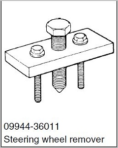

Судя по рисунку съёмника из мануала, в рулевом колесе есть отверстия с резьбой для установки съёмника. Я аналогичный съёмник делал, только для Тойоты. Надо знать диаметр резьбы в этих отверстиях (была М8) и расстояние между отверстиями. Если нет возможности нарезать резьбу под центральный болт съёмника, то можно поставить гайку под пластину и держать её ключом. Таким образом можно ухитриться снять руль, имея некоторые железки под рукой - болты, подходящую пластину (придётся просверлить отверстия), только пластину надо брать достаточно толстую > 5мм.
Это если "народные" средства не помогают - которые в достаточном количестве предлагаются в интернете.
Съёмник из мануала:

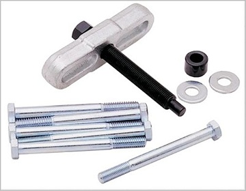

Универсальный съёмник рулевого колеса ATD-3031, где понятней конструкция съёмника:
Спасибо, но в Воронеже такой не купишь. Буду делать самостоятельно. Сфотографирую, что получилось.
