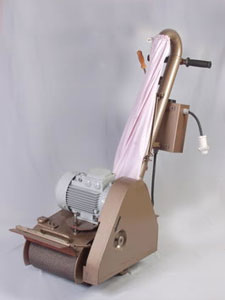

Хм... Речь идет о маленькой такой, ручной шлифмашинке, да?
Нет, этим ты ничего не сделаешь. Тут нужна большая, профи шлифмашина.
Такая:
А доску лучше бы сначала отциклевать, таки:(
Я ж говорю - лучше бригаду нанять. За 1-2 дня все сделают. Вот только как их в деревню заманить...Чешу репу.

гвоздики явно просматриваются. проколотить керном тобиш заглубить их, зашпаклевать и баальшой шлифмашиной на шкурке. с паркутной машинкой делать нечего.. фрезы много снимут

Так пол свежепостелен - это попроще. Z9Dmitry дело говорит. Гвозди утопить и шлифмашиной обработать доски. Потом лаком прозрачным и будет КРАСОТА.

1) эксцентриковая ручная машинка - только для финиша, хоть и хороша
2) ленточная ручная - забудьте, если не хотите иметь испорченный пол
3) если по уму - только большая проф.машина + специалист

1. Циклевка и шлифовка. Сами не решились делать ввиду отсутствия инструмента и опыта. Взяли спеца, который за 3 дня и ~20 000р. сделал все хорошо :) (~150кв.м. пола)
