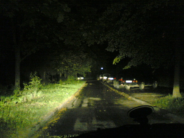

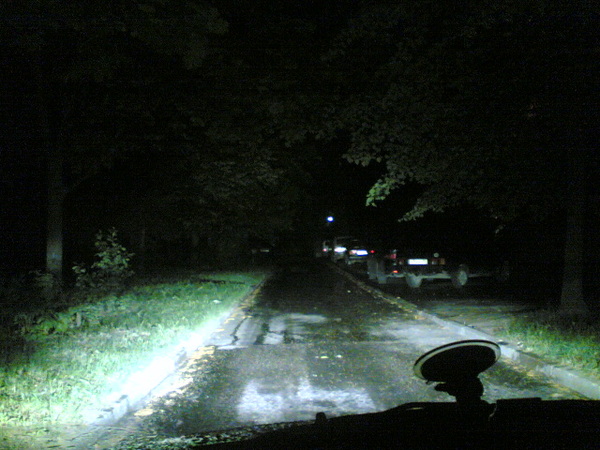

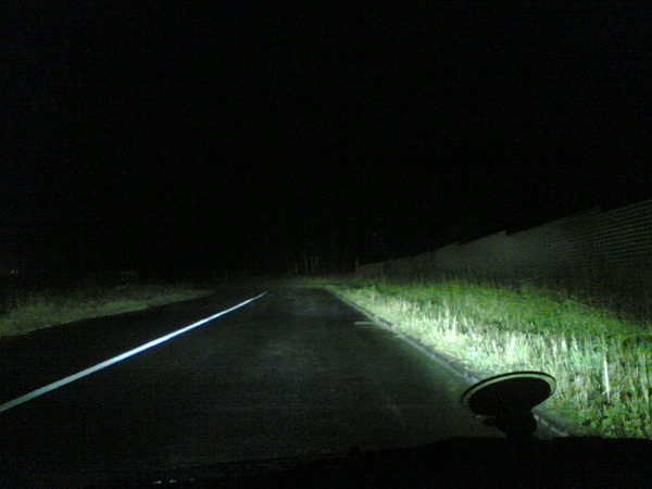

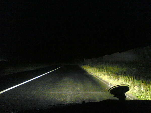

    Тем же вечером я поездил и попытался зафиксировать особенности дальнего и ближнего света у ксенона MTF. Фотографии ниже (не судите строго за их качество, - фотографировал телефоном, ибо жена увезла фотоаппарат с собой на юг... Да еще дождик накрапывал.).
     ближний              дальний
     ближний              дальний
    ближний - дальний
    ближний - дальний
    ближний - дальний
    Че-то картинки не показываются... Ну вот они в альбоме. Там их чуть удобнее сравнивать. А еще лучше сохранить на диске и потом каким-нибудь просмотрщиком типа XnView быстро "перещелкивать". Тогда разница хорошо видна.

    Вы знаете, это на фотографиях такое уродство. На самом деле все ОЧЕНЬ и ОЧЕНЬ ровно. Телефонная матрица, она, знаете-ли.... верх убожества :) Я еще и использовал режим "ночь". Так что....... сами понимаете :)
