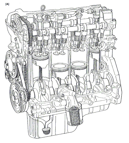

Уважаемые владельцы - подскажите пару моментов по двигателю
1.Стоят ли гидрокомпенсаторы или же как в Тойота Королла/ВАЗ 9-ка регулировка клапанов с помощью регулировочных шайб?
2.Какой привод ГРМ - цепной или ременной?

по второму - цепь у нас...
выкладывали даже мануал - поищите по ветке SX

про цепь спасибо, да поискал я, не нашёл что-то, может кануло за давностью, нашёл только ветку где решали какой тип движка, и всё. другое из автопрома смотрел, пока на сексике с фьюжем остановился. По гидрикам может кто в курсе? Мне с ними больше нравится, пусть кто-то хает что повышенные требования к качеству масла, но мне проще своевременно нормальное масло менять, чем с этими шайбами морочиться.

ну так всё же гидрики или же таблетки регулировочные?

Гидриков в этом движке нет.Looking - надо искать другую авту :)

Привод грм цепной
Регулировка клапанов специальными регулировочными шайбами, проверка через 45тыс.

Насколько я помню на память, до 100 тыс. км регулировка не требуется.

На Сузуки Лиана сам регулировал клапана при пробеге примерно 110 тыс. км (регулируются шайбами как на девятке; правда пришлось искать шайбы нужного размера по нескольким дилерам (правда это было года два назад, сейчас наверно проще)). Зазоры ушли(правда не помню насколько сильно), но раньше 100 тыс. как говорят официальные дилеры можно не трогать. Двигатель тот же что и на SX 4 M16A.
