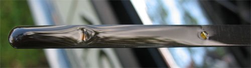

    Масло залили по максимуму (что честно):

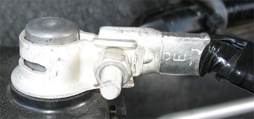

    Несмотря на нехилый объём ушедших расходных материалов, не нашлось 10 грамм для клемм аккумулятора:

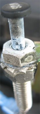

    Блокиратор Гарант: крепление не ослаблено :)))

    ЗЫ: у меня до максимума входит ровно 5 литров масла (точно по верхнюю дырку на щупе)
