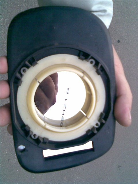

    Подскажите, может кто сталкивался, как на свифте вынуть зеркальный элемент из корпуса бокового зеркала? А то прикупил тут элементы обогрева зеркал, хочу поставить.

    Попробовал вчера разобрать зеркало, разобрал, но вот как вынуть само стекло из корпуса не сломав его не знаю, у кого какие мысли?

    Ну навскидку,снять светлое пластиковое кольцо,пальцами отжав черненькие пластиковые держатели. ... Наверное,проще-вдвоем и предварительно подогреть на солнышке.

    Мы вынимали так: Слегка нагревали пластиковый обод зеркала термопистолетом и затем чуть отгибали его...тоже ставили обогрев--в итоге когда ставили назад зеркальный элемент вместе с пластиковой площадкой--треснули оба зеркала...так что защелкивать назад площадку надо очень акуратно( мне кажется что неплхо бы на зеркальную поверхность наклеить малярный скотч--шансов треснуть у зеркала будет меньше)

    Если у Игниса зеркало такое же как и у Свифта, то вот тут есть немного инфы по разбору зеркал: http://suzuki-ignis.narod.ru/zerkala/zerkala.htm
