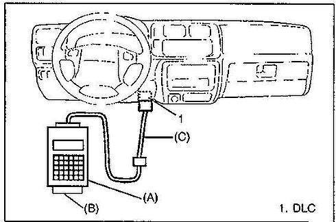

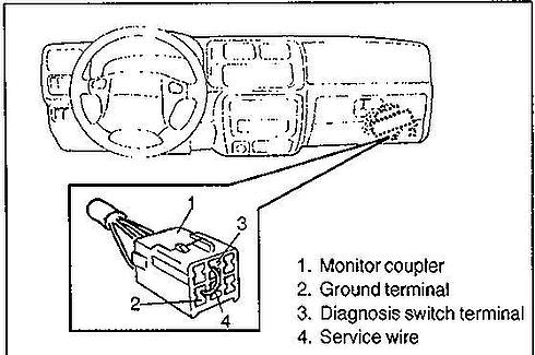

    Вот только кушает у меня джи летом .... в городе где практически нет пробок.... порядка 16 литров на сотню... замерял раза 3 ...и очень удивлен.... особенно при цене бензина 92 - 33,80, а с 1 августа за 38 рублей литр.... Так вот заехал на сервис, сказал, техник глянул и найти не может разъем для подключения чтобы диагностировать моего джимку...
    Подскажите где находится это разъем ? у меня Джим праворульный 2002 года Sierra.

    если такой большой расход, видимо дело в датчике распредвала
    а CHECK ENGINE не горит??
    подключить комп так можно
    а так считать код неисправности
    на сколько я знаю как раз датчик распредвала в ошибках и не отображается. как вариант, взять у такой же машины на время и проверить.
    или на заказ, от 2 килорублей

    Респект и уважуха тебе Sergo.ru за детальное описание.. только у меня правый руль, но я посмотрю.... аналагично как у тебя.... уверен теперь найду.
