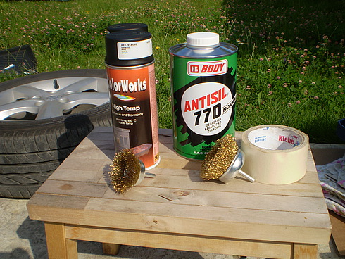

В эти выхи дошли руки, до ранее запланированной покраски барабанов, которые за не полные полтора года прилично проржавели! Можно конечно забить и ездить, как оно есть, но самому не в кайф и эстетика авто тоже страдает!!! Итак, что использовал для ликвидации ржавчины?!
- Электродрель
- Насадка-карчетка (или как её там на самом деле)
- Обезжириватель
- Высокотемпературную краску
- Малярный скотч
Вот весь рем-комплект(дрель осталась за кадром)

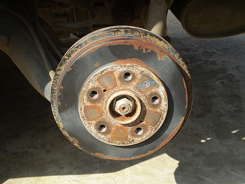

А вот и барабаны-красавцы до обработки ))

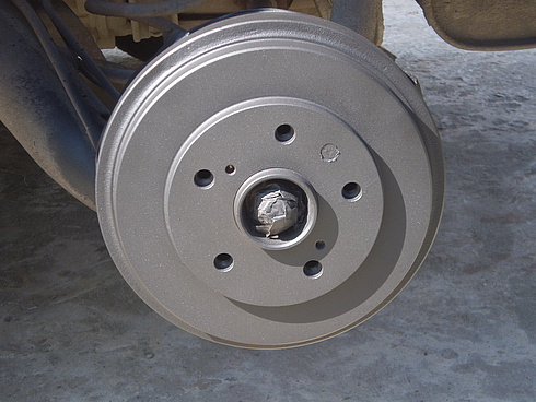

Насаживаем насадку на дрель, полностью зачищаем барабан от ржавчины и удаляем остатки старой краски! Затем обезжиривателем очищаем барабан от грязи, частиц краски и металической пыли. Даём просохнуть несколько минут. Малярным скотчем залепляем ступицы или ступицу :D и равномерно распыляем краску, без подтеков, в 3 слоя с интервалом в 10-15 минут! Конечно же по уму не мешало сначало покрыть барабаны грунтовкой, для более длительной устойчивости краски, но признаться честно - не хотелось заморачиваться...и так не плохо, на годик хватит точно!

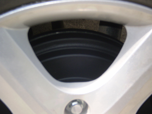

Вот он, результат!
Удаляем малярный скотч, устанавливаем колесико на место и перебираемся на другую сторону. Вроде не плохо....

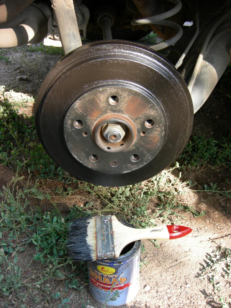

молодечик, выглядит нарядно. Не знаю правда какого цвета ваш автомобиль, но хотел бы поделиться опытом как я красил барабаны на альмере кклассик (бежевого цвета).
Все значит зачистил, обклеил малярным скотчем и т.п. Газеты прилепил возле арок, начал красить и тут обнаружил, что заднее крыло все в черных точечках (очень мелких, может быть даже на темной машине и незаметно было бы). Хорошо что под рукой был уайт спирит и я все успел стереть вовремя, пока не засохло. Потом оторвал газеты и... там такая же фигня (ну то есть не помогли они короче).
Вообщем процесс покраски закончился тем, что взял я бААААльшой кусок тепличной пленки, залез под него и там все это добро распылять начал. Вредно для здоровья, но зато машина не засраная черноточками.
Поэтому предостерегаю от подобных траблов всех будущих товарищей, которые соберутся красить барабаны не снимая их с кузова.:thumbsup:

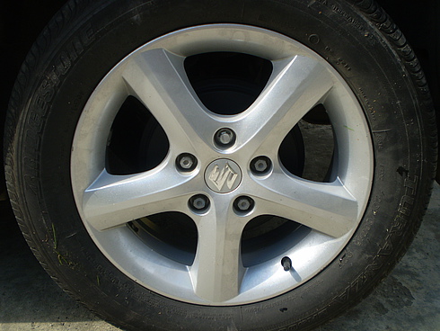

Вот наверное где то так... это пока в один слой!)))
