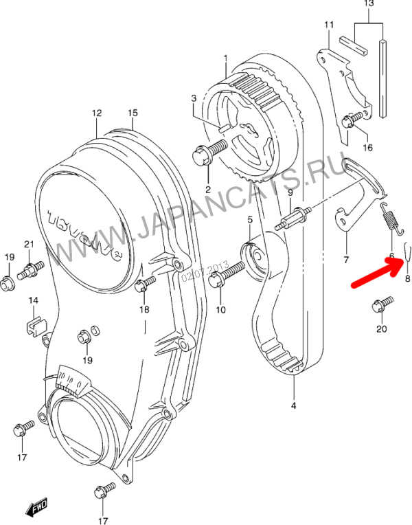

Взываю к коллективному разуму - сведущие люди подскажите какую роль играет деталь №8 показанная на данной схеме двигателя G13? Из названия следует что это натяжитель пружины. Сам проверить визуально не могу так как механизм крепления ролика натяжителя ГРМ был частично ампутирован, деформирован и переделан криворукими сервисменами давным-давно, а подробности вскрылись столько сейчас, спустя несколько лет эксплуатации. От механизма остались лишь часть планки натяжителя и пружина. Пытаюсь восстановить первоначальное состояние механизма.

Демпфер пружины натяжителя ремня, по смыслу гасит колебания пружины, чтобы не брякала.
В мануале по ремонту нигде не показан.

А куда он там ставится? Судя по англоязычному мануалу - во внутрь пружины чтоль вставляется? Насколько критично его отсутствие? Лучше поставить или можно "забить" и "не париться"?

Могу предположить, что внутрь пружины и что можно забить. Но я по механике двигателя не особо, лучше у кого-нить соображающего посоветоваться.
Да там на весь механизм этой пружинки можно забить. Натянул ремень, затянул ролик и вся работа пружинки до следующей замены грм - висеть и ржаветь.
